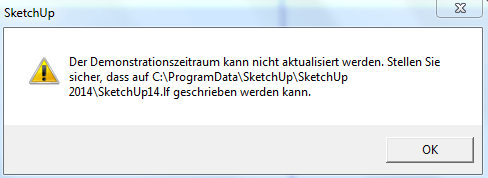

Beim Auswählen einer beliebigen Funktion in SketchUp 2014 bekomme ich jedes Mal eine Warnung angezeigt, daß der Demonstrationszeitraum nicht aktualisiert werden kann (siehe Anhang). Wie kann ich diese Warnung vermeiden?

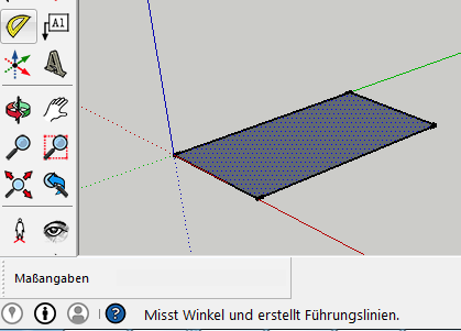

Die SketchUp-Funktionen sind zur Zeit nicht komplett verfügbar. So kann ich aktuell keine Maße eingeben. Das Eingabefeld ist beim Erstellen z.B. eines Rechtecks anfangs aktiv, wechselt dann aber in den nicht-aktiven Zustand, wird also Grau mit der Folge, daß ich keine Maße eingeben kann.

Die fehlende Möglichkeit Maße einzugeben habe ich im angehängten Screenshot dokumentiert. Das Rechteck habe ich ausgewählt und erwarte nun, die Abmessungen unten links in der Eingabebox ändern zu können.

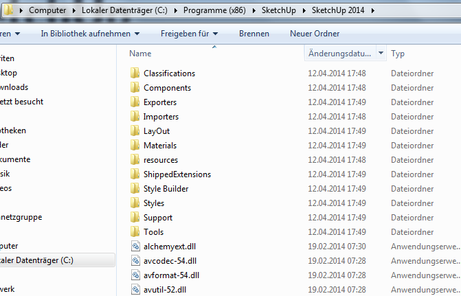

Ich vermute inzwischen stark, daß der SketchUp-Warnhinweis auf eine fehlende Rechtevergabe hinweist. Deshalb habe ich die Rechtefreigabe auf den SketchUp-Ordner im Explorer erweitert, daß alle User das volle Änderungsrecht besitzen.
SketchUp ist bei mir auf folgendem Pfad eingerichtet: C:\Program Files (x86)\SketchUp
Diesen Pfad sollte SketchUp bei der Installation beobachten und sich dann merken.

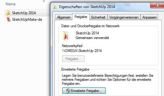

Anfangs sah die Rechtevergabe in Windows 7 wie im Anhang dargestellt.
Danach habe ich die Rechtevergabe erweitert. Trotz der Rechteänderung hat sich der Warnhinweis jedoch noch nicht verabschiedet. (siehe Anhang)

Jedoch hat sich bei mir noch nicht Durchbruch ergeben. Ich bekomme weiterhin den Warnhinweis auf nicht ausreichende Rechtevergabe. Wenn dies die Programmierer für so wichtig halten, dann sollten sie uns User bei der Rechteeinstellung durch Hinweise unterstützen. So bekommt man nur den Hinweis: "Es ist ein Fehler aufgetreten." Sad

Das Problem mit dem Warnhinweis ist gelöst Dank eines Tipps im Nachbarforum:
Es genügt nicht SketchUp mit Adminrechten zu installieren, sondern man muß nach der Installation SketchUp im Startmenü oder auf dem Desktop das SketchUp-Icon per Rechtsklick auf "Ausführen als Administrator" einrichten. Exclamation
