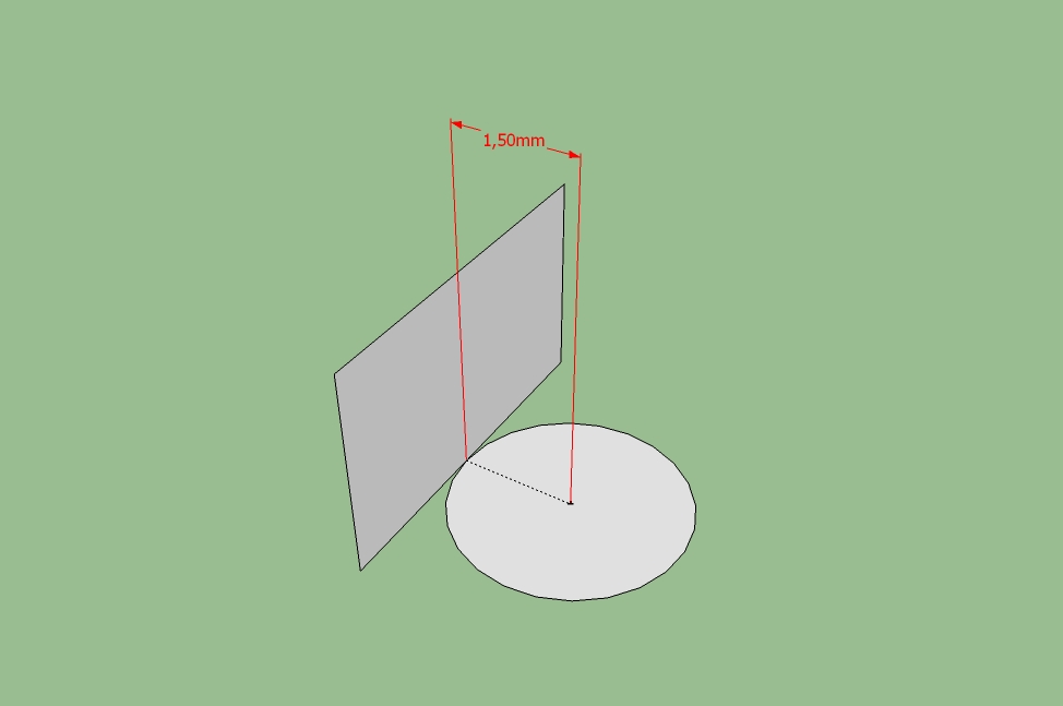

Für mich ergibt ein Radius von 1,5mm einen Durchmesser von 3mm Wink, aber das mit dem Skalieren kann man generell nur unterstreichen. Was es hier in diesem Fall nutzen soll, das erschließt sich mir nicht, weil alles was bei Tim nicht funktioniert, bei mir ohne alles Skalieren wie nachgewiesen (siehe Screenshots) funktioniert.
Wenn das mit dem EDGE-Inspektor noch nicht allseits angekommen ist: es gilt solche Mini-Löcher und -Linien-Bruchstücke zu vermeiden. Den Zweck dieser 1,5mm - Linie hätte auch eine Hilfslinie erfüllt, und die hinterlässt nach dem Löschen keine Bruchstücke.

Falls das mit dem 1,5mm-Radius stimmt anbei ein Screenshot zum Beweis, dass es geht.

@mühlbauer: Ich sehe, dass es klappt. Aber wurde Dein Kreis denn in eine Fläche eingebettet? Mir sieht es auf dem Screenshot eher so aus, als läge er im freien Raum.
@mühlbauer: Zum Thema Hilfslinie. Wenn ich ausgehend vom Mittelpunkt des "Sattels" an der Grenze zur Bodenfläche versuche, eine Hilfslinie zu ziehen, dann entsteht eine zu dieser Kante parallele Führungslinie. Ich hätte gerne eine 90° wegstehende 1,5mm lange Führungslinie, die mit einem Führungspunkt endet, aber das habe ich nicht auf die Reihe bekommen. Also habe ich mir eine Linie mit dem Linientool gezogen und diese verwendet. Das Thema Hilfs-/Führungslinien habe ich eh noch nicht so richtig verstanden. Für mich scheint es so, als wähle SU nach zufälligen Gegebenheiten, ob nun eine Führungslinie mit begrenzter Strecke in Richtung der Mausbewegung entsteht, oder eine unbegrenzte Führungslinie 90° zur Mausbewegung...
@Topic: Also ich habe das (für mich) jetzt so gelöst, dass ich den Grundriss noch einmal um die entsprechenden Kreise erweitert habe (wie auch bei den Sechkant-Einfasungen) und dass es mit diesen vorgefertigten Kreisen später problemlos möglich war, entsprechend auch die Löcher zu ziehen. Ferner sind die Löcher jetzt nicht unmittelbar an der Kante zum "Sattel", sondern liegen noch einmal 0,8mm entfernt (Zwei Drucklinien mit meinem 3D Drucker). Das reicht für mich.
