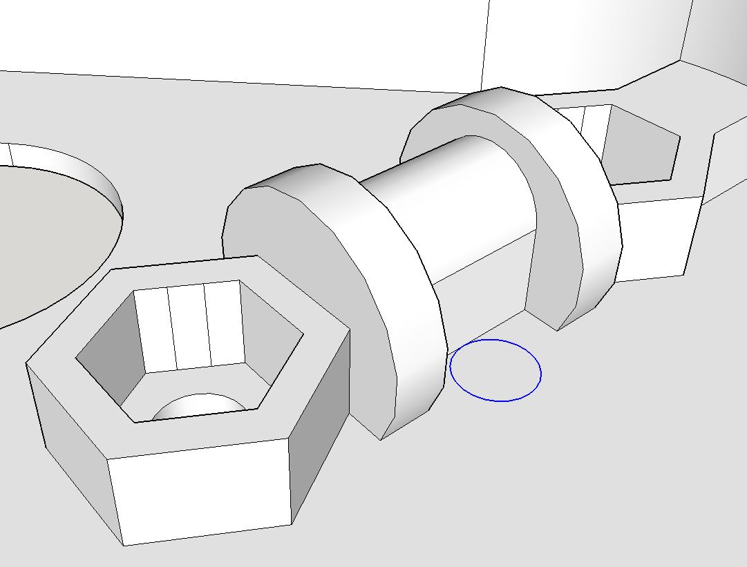

ich habe aktuell das Problem, dass wenn ich auf einer Fläche einen Kreis aufziehe, dass dieser Kreis dann nicht wie üblich zur Fläche addiert wird und diese nach Innenfläche und Außenfläche unterteilt. Sprich ich kann zwar die Kontur markieren, aber wenn ich innerhalb der Kontur klicke, wird die gesamte Fläche (eben innen und außen) markiert.
Wie kann ich die Kreiskontur nun in die Fläche "einbetten"?
Übrigens kantet ein Knoten direkt an die Linie an. Vielleicht ist das noch ein Hinweis...
Und: Das Nachzeichnen eines einzelnen Kreisabschnitts mit dem Linientool bringt auch nichts.

Der übliche Weg wäre: Kreis und Fläche markieren und über das Kontextmenü verschneiden.
Mein bevorzugter Weg: Plugin AddFaces von Tig installieren, dann im Rechtsklickmenü für den Kreis den Punkt AddFaces auswählen (schneller, da keine Vorauswahl nötig)

also es funktioniert beides nicht. Ich habe es klassisch versucht, erst die Kontur, dann mitels "Strg" und Klick auf die Dahinterliegende Fläche beide Elemente markiert und dann mittels Rechtsklick und "Flächen verschneiden > Mit Modell". Danach passiert faktisch nichts.
Das AdFaces-Plugin hat keine Wirkung.
Was klappt: Ich habe den Kreis irgendwo auf der Fläche erstellt und zwar so, dass er keinen Kontakt zu umliegenden Konturen hat. Die Innenfläche ist dann plötzlich anklickbar. Danach verschiebe ich den Kreis an seine Zielposition, er dockt glatt mit einem Kurvensegment an der Ziellinie (je mit dem Mittelpunkten) an und bleibt einzeln editierbar. Leider funktioniert es nicht, dass ich nach dem Andocken den Kreis mittels Rotation an die anderen vier Ziele kopieren kann. Diese sind dann plötzlich nicht mehr in der Fläche.
Also ich würde das ja alles "zu Fuß" nach der oben beschriebenen Vorgehensweise machen, aber schöner wäre anders. Habt ihr noch eine Idee?

danke für den Austausch. Also gruppiert ist nichts. Daher hätte ich erwartet, dass ein Kreis auch in der Fläche erzeugt wird. Wie gesagt, ich wollte ja, dass die Kreise direkt an diesen "Sätteln" angedockt werden, weil dort später Löcher sind, die es ermöglichen, eine Befestigung an dem Objekt anzubringen. Jede der vier Ecken hat so einen "Sattel" und natürlich möchte ich auch die Löcher später an allen vier Sätteln haben. Diese Löcher hatte ich leider vergessen und scheitere nun plötzlich an diesem an und für sich kleinen Vorgang, der nach normalem Ermessen eigentlich keine 5 Minuten dauert.
Ich bin so vorgegangen: Ich habe mir mit dem Linientool eine Linie mit 1,5mm ausgehend vom Linien-Mittelpunkt 90° Grad weg vom Sattel in die Fläche gezeichnet. Dann habe ich am Ende der Linie angesetzt und einen Kreis aufgezogen, der dann wieder zurück zum Sattel gezogen wurde. Die Linie habe ich danach gelöscht. Der Kreis wird nicht in der Fläche platziert.
Wenn ich allerdings ganz woanders auf der Fläche einen Kreis zeichne, macht SketchUp das so, wie man es gewohnt ist. Die Kreisfläche ist markierbar und mit dem Push/Pull Tool hoch oder runter zu drücken.
Nur, wenn ich zuvor eben diese Linie zeichne und wenn ich zudem die Kreiskontur direkt an der unteren Kante des "Sattels" andocke, passiert es, dass der Kreis eben nicht in der Fläche landet.
