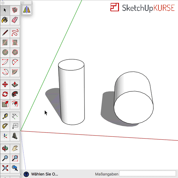

(14.10.2018 - 11:44)Clubjack schrieb: Gibt es eigentlich einen Tipp, wie man den querliegenden Zylinder genau an die gewünschte Position bekommt.
Z.B. mit Hilfslinien.
Wichtig ist auf jeden Fall, dass du Kreise immer schön parallel zu einer Achsen aufziehst.
So hast du oben/unten und rechts/links Punkte, die du anfassen kannst und wenigstens an diesen Stellen den wahren Durchmesser.
lg Jörg
zum Abspielen draufklicken!
