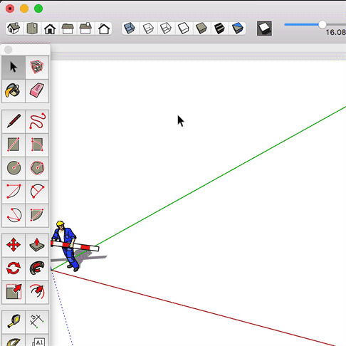

Hallo Perlator,
wenn du ein Rechteck zeichnest, dann wird die Fläche darin standardmäßig mit der "Innenseite" (in der Voreinstellung dunkler) nach oben gezeichnet.
Wenn du dann als nächsten Schritt dieses Fläche mit PushPull hochziehst, dann sind alle Flächen richtig herum orientiert.
Ich vermute also, dass bei dir alles richtig ist ;-)
LG Jörg
zum Abspielen draufklicken!
Als Ergänzung: dieses Verhalten lässt sich nicht in den Einstellungen ändern.
Herzlichen Dank für Eure Hilfe - ich dachte schon ... Confused
