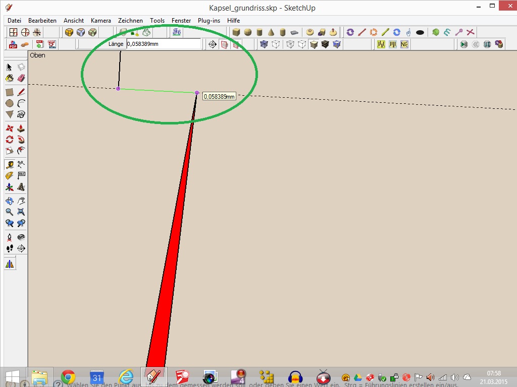

Im Anhang eine Illustration zu cottys "...falls sich jemand wundert..."

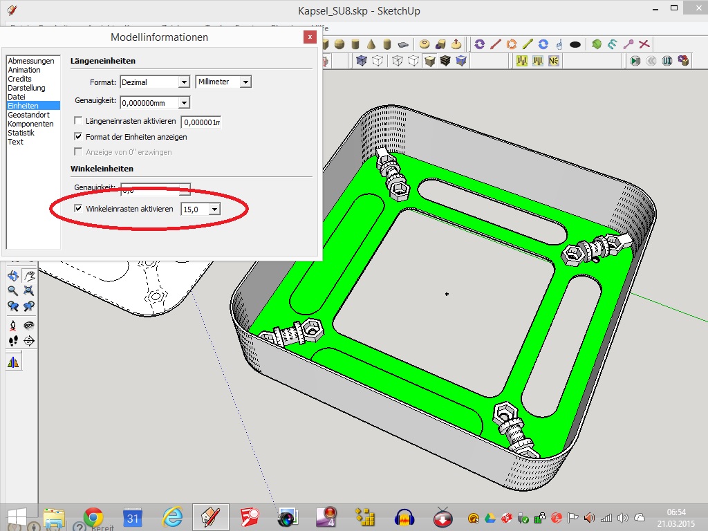

Ich wundere mich eher, dass nicht noch krassere Fehler da sind, falls "Winkeleinrasten" die ganze Zeit aktiviert war.
Der 3. Screenshot zeigt (auch ohne EI zu benutzen) eine Gegend mit besonders vielen überflüssigen Flächen (rot) und einer fehlenden Verbindung (lost junction). Solche Fehler rühren m.E. nicht vom zu kleinen Maßstab her, die kann man ebenso machen, wenn auf "Meter" eingestellt ist. Der Fehler in Bild 3 ist höchstwahrscheinlich auf das "Winkeleinrasten 15°" zurückzuführen, denn beim Standard-Kreis mit 24 Segmenten (360°:24=15°) verwundert das nicht.
Bild 4 zeigt, wie winzig eine fehlende Verbindung sein kann, um schon das Schließen einer Fläche zu verhindern.

(21.03.2015 - 06:12)mühlbauer schrieb: Ich wundere mich eher, dass nicht noch krassere Fehler da sind, falls "Winkeleinrasten" die ganze Zeit aktiviert war.
Winkeleinrasten ist standardmäßig an und sehr sinnvoll, da dadurch nur die Einraststriche beim Rotationswerkzug eingestellt werden und keinesfalls die möglichen Winkel! (vgl. Unterschied beim Drehen mit der Maus innerhalb und außerhalb des angezeigten Drehkreises!)
#35
Winkeleinrasten ist standardmäßig an...
Ich weiß dass Winkeleinrasten standardmäßig an ist und wäre eher an einer überzeugenden Erklärung interessiert, dass es nicht für den besprochenen Fehler verantwortlich ist.
Dass das als "Grundriss" bezeichnete Teil quasi aus zwei verschiedenen "Stockwerken" besteht könnte durchaus daran liegen, dass der Mauspfeil unbemerkt an irgendeinem dieser 755 Linienbruchstücke oder 516 Lücken einrastete; zufällig halt auf der blauen Achse.
Wenn hier Winkeleinrasten irgendeinen Sinn haben sollte, dann doch eher 45° oder 90°. Gruppen rotieren tue ich nur mit dem PlugIn "ROTATE 90" und wenn ich sonst Winkel (z.B. beim ARRAY) einstelle, dann gebe ich den Winkel im "Maßangaben"- Feld ein.
Wer das mit der Maus macht ist selber schuld Big Grin
Abschließend möchte ich dran erinnern, wozu Google SketchUp kaufte (Norbert hat irgendwo den Link dorthin gepostet). Zu diesem Zweck war Winkeleinrasten sinnvoll, denn man hoffte auf sehr viele Modelle, bei denen wahrscheinlich die Originalmaße (bei uns also Meter) zugrunde gelegt wurden, die aber nachher in GE quasi mikroskopisch verkleinert betrachtet wurden.
Trimble tut gut daran, auf Typen wie Tim zu setzen, denn 3D-Druck kommt langsam aber gewaltig.
Mich ärgern bloß die vielen schlampig konstruierten Teile bei Thingiverse.
#36
(21.03.2015 - 09:51)mühlbauer schrieb: Wenn hier Winkeleinrasten irgendeinen Sinn haben sollte, dann doch eher 45° oder 90°.
Deswegen sind es 15°, damit sind auch Vielfache wie 45°, 60° oder 90° enthalten.

Wie ich schon früher sagte: ich schaue mir nur Beispiele im Format SU8 an. Solange das Hauptproblem nicht gelöst ist besteht also mit Sicherheit noch zumindest einer der vom EI gefundenen Fehler.
Die in einem früheren Screenshot von mir gefundene "lost junction" hat der EI nichtmal gefunden (warum auch immer), aber sie war der einzige Fehler, der das Schließen der Fläche verhinderte.
Auch an den rot markierten Flächen nimmt der EI keinen Anstoß - es sind offenbar keine typischen Nadelöhre.
Wenn man sich an die (von mir oft genug genannten) Regeln hält, dann sieht das Ergebnis aus wie im 1.Bild (ganz ohne rauf und ruter Skaliererei, ohne dass ich die schlecht machen will).
