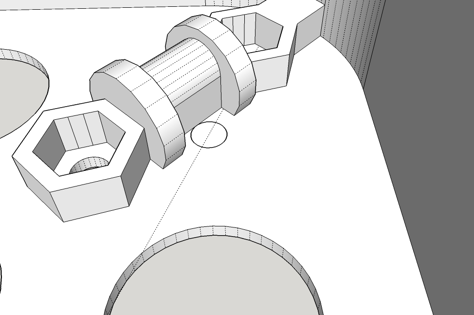

So, hier mal ein Zip mit zwei Versionen, 2015 und 2014.
Ziel des Projekts ist, eine Stratosphärenkapsel zu erstellen, die druckbar ist. Die Ausschnitte in dieser Datei ist die Außenhülle mit der inneren Aussparung, um dort rein dann die Innenhülle zu stecken. Eigentlich hängt die Kapsel später auch (aus Sicht der SU Datei) "auf dem Kopf" am Helium-Ballon, die beiden Löcher (die mir nicht gelingen wollten) jeweils links und rechts neben den "Sätteln" sind die Löcher, wo man später die Schnüre durchführt, die die Kapsel halten. Der "Sattel" ist eigentlich nur dafür gedacht, etwas Masse und damit Bruchfestigkeit aufzubauen. Zwischen den späteren Außen-/Innenwänden wird Bauschaum gespritzt, der für Stabilität sorgt, weil er die beiden Wänder einerseits verklebt und andererseits natürlich auch hart wird und isolierend wirkt. Ihr seht hier den Bereich, der später auf der Druckplatte liegt und außen habe ich mal die Wände angedeutet.
Grüße Tim
Genau genommen konstruiere ich die Kapsel rund um den Batterieblock und die GoPro-Kamera herum :-)

(20.03.2015 - 09:18)TConnect schrieb: @mühlbauer: Ich sehe, dass es klappt. Aber wurde Dein Kreis denn in eine Fläche eingebettet? Mir sieht es auf dem Screenshot eher so aus, als läge er im freien Raum.
@mühlbauer: Zum Thema Hilfslinie....
Zu 1. siehe Anhang : natürlich spielt in diesem Fall soweit die Größe keine Rolle und auch die "Einbettung" nicht (ebensowenig stört es, wenn man die umgebende Fläche erst hernach zeichnet.

(20.03.2015 - 14:53)achim schrieb: ... mal klappt es und mal nicht. 3 mm ist nicht viel...
Was man im einen Screenshot nicht sieht ist die Tatsache, dass die Kreisfläche punktiert (ausgewählt) ist.
Die gute alte "Druck"-Taste (oberes Bild) ist denn doch wahrer als der SU-2D-Export (unteres Bild )

(20.03.2015 - 11:46)TConnect schrieb: ...die beiden Löcher (die mir nicht gelingen wollten)...
Dass das "Problem" so einfach zu lösen gewesen wäre, wenn man gewusst hätte, was geplant ist, das spottet eigentlich jeder Beschreibung.
Leider hatte ich diese Erklärung zu spät entdeckt - die hätte halt an den Anfang gehört Exclamation
Aber ein kleiner Dämpfer unter Druckern: wenn die eine Software ein STL-File ok findet, dann drückt die nächste auf den roten Knopf.
Mein aktuelles Paket aus Repetier Host und Slic6r und was weiß ich sonst noch meldet dann auch brav seine Bedenken an - rottet aber nicht jegliche Euphorie aus.
Letzteres zurecht, denn solche Warnung missachtend gab es schon excellente Druckergebnisse.
Wenn Du den EDGE-Inspector angewendet hast, dann weißt Du ja, dass in diesem Konstrukt hundertefach der Wurm ist. Dass trotzdem noch keine Neukonstruktion nötig sein muss, soll folgender Screenshot zeigen : was rot ist, das ist die fehlende Fläche - will sagen, wenn Du die anderen Ecken so korrigierst, dann besteht Hoffnung für STL.
Das Loch ist durchgehend (falls das gewünscht war) die benachbarten Durchbrüche sind da, was zur Gewichtsersparnis offensichtlich gewünscht ist - also Kopf hoch Smile
Screenshot vom STL: was bei netfabb grün ist ist ok; die dunkelroten Flächen zeigen nur an, das die Flächen "umgekehrt" sein müssen (siehe Bild 3, da habe ich das gemacht.
