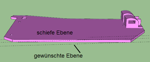

Hallo, gibt es in der Make Version eine Möglichkeit oder ein PlugIn (ausser mit dem Drehen-Werkzeug) eine schiefe Ebene auf eine gewünschte gerade Ebene zu setzen? Vielen Dank.

Danke Cotty, aber das Ergebnis dieser Diskussion im Link, nämlich das Drehwerkzeug zu benutzen, evtl. mit einem Hilfskasten, das ist es ja was ich üblicherweise mache. Es ist mir aber in "Grenzbereichen" (wenn die Schieflage nur minimal ist) zu  fummelig, wenn ich das mal so sagen darf. Ich dachte, hoffte, es gäbe eine Methode, um ein schrägliegendes Objekt kurz und bündig auf die "Gerade" zu zwingen. Ein ähnliches Thema wurde von mir vor Monaten schon mal angeschnitten, damals wie heute, wenn es nicht geht, geht es halt nicht.

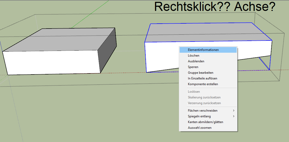

Cotty, ich habe jetzt eine gerade Box mit einer schiefen Box in einer Gruppe zusammengefasst um deinen Trick auszuprobieren. Die schiefe untere Ebene der schiefen Box soll auf die Gerade (nicht mit dem Drehwerkzeug).
Aber da kommt das Rechtsklick Menü gar nicht zum Fläche ausrichten. Was mache ich falsch?
Screenshot und SKP anbei.

Der Punkt heißt "Achsen ausrichten" und ist im Kontextmenü der schiefen Fläche sichtbar (nicht außerhalb der Gruppe wie im Screenshot).
Falls dann z.B. die blaue Achse in die falsche Richtung zeigt, kann auch für mehr Kontrolle das Achsenwerkzeug genutzt werden (wieder innerhalb der Gruppe/Komponente).
Für mehrere Gruppen gleichzeitig funktioniert dies vermutlich aber nicht.
