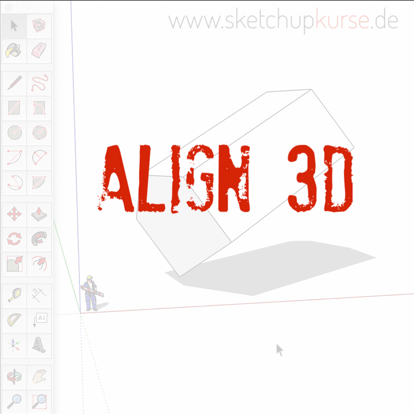

Die Erweiterung Align 3D von D.Bur könnte das richtige für dich sein.
https://extensions.sketchup.com/de/content/align
Zum abspielen klicken!
