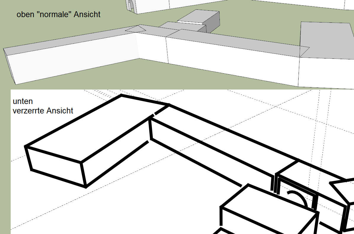

Hin und wieder springt die Ansicht plötzlich in einen "verzerrten Modus" (oder wie man das nennen soll). Die Fehldarstellung lässt sich im laufenden Projekt nicht zurücksetzen, sie wird auch mit abgespeichert. Hat jemand dafür eine Erklärung? Vielen Dank.

Guten Morgen,
tatsächlich wollte ich gerade ein ähnliches Thema öffnen.
Ich klinke mich hier einfach mal ein.
Dieser Fehler ist kaum reproduzierbar. Er tritt auf sobald ich mit V-Ray arbeite.
Ich nutze dort häufig die Option "Safe Frame" unter Render Output, um ein Ansichtsfenster mit dem passenden Format, bspw. in 1:1 zu haben.
Soweit so gut, alles kein Problem.
Irgendwann, Zeitpunkt unbestimmt, verzerrt meine Perspektive im Ansichtsfenster.
Bisher habe ich keine Lösung gefunden das irgendwie rückgängig zu machen.
Es hilft nur eine neue Zeichnung zu öffnen und die Modelle rüberzukopieren.
Beispiel (die ersten beiden Bilder kommen aus der Ansicht, die verzerrt ist. Bei Nr. 2 sehr gut zu erkennen)
[Bild: Screenshot-a.jpg]
[Bild: Screenshot-b.jpg]
Hier die Ansicht aus einer neuen Datei, wie sie sein müsste:
[Bild: Screenshot-c.jpg]
Ich habe leider absolut keinen Schimmer, wie es zu diesem Fehler kommt bzw. wie dieser in der gleichen Zeichnung zu lösen ist.
