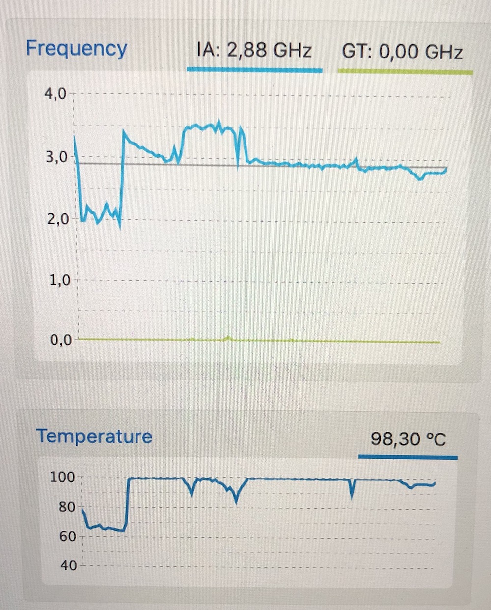

Hast mich neugierig gemacht - Habe mir die Demo zu Vray jetzt auch gezogen. Von ausbremsen merke ich bislang nix. Jedoch habe ich jetzt zu später Stunde auch keine Zeit mehr für umfassende Tests. Wie äußert sich das bei Dir?
Habe jetzt gerade noch ein paar mal meinen Mac gegrillt  Big Grin . Bin erst mal begeistert von der Renderspeed. Allerdings habe ich ja noch keinerlei Vray-Materialien angelegt.

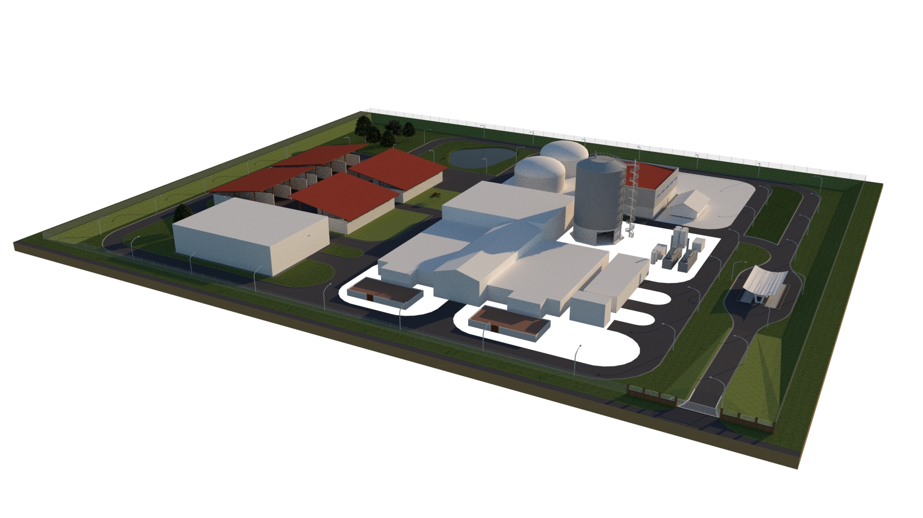

Anbei mal ein kleiner Zwischenstand des Modells mit V-Ray gerendert. Der Noise Grenzwert müsste wohl ein wenig niedriger bei der Perspektive. Ich habe auch noch nicht alle Rasenflächen in Fell umgewandelt.
