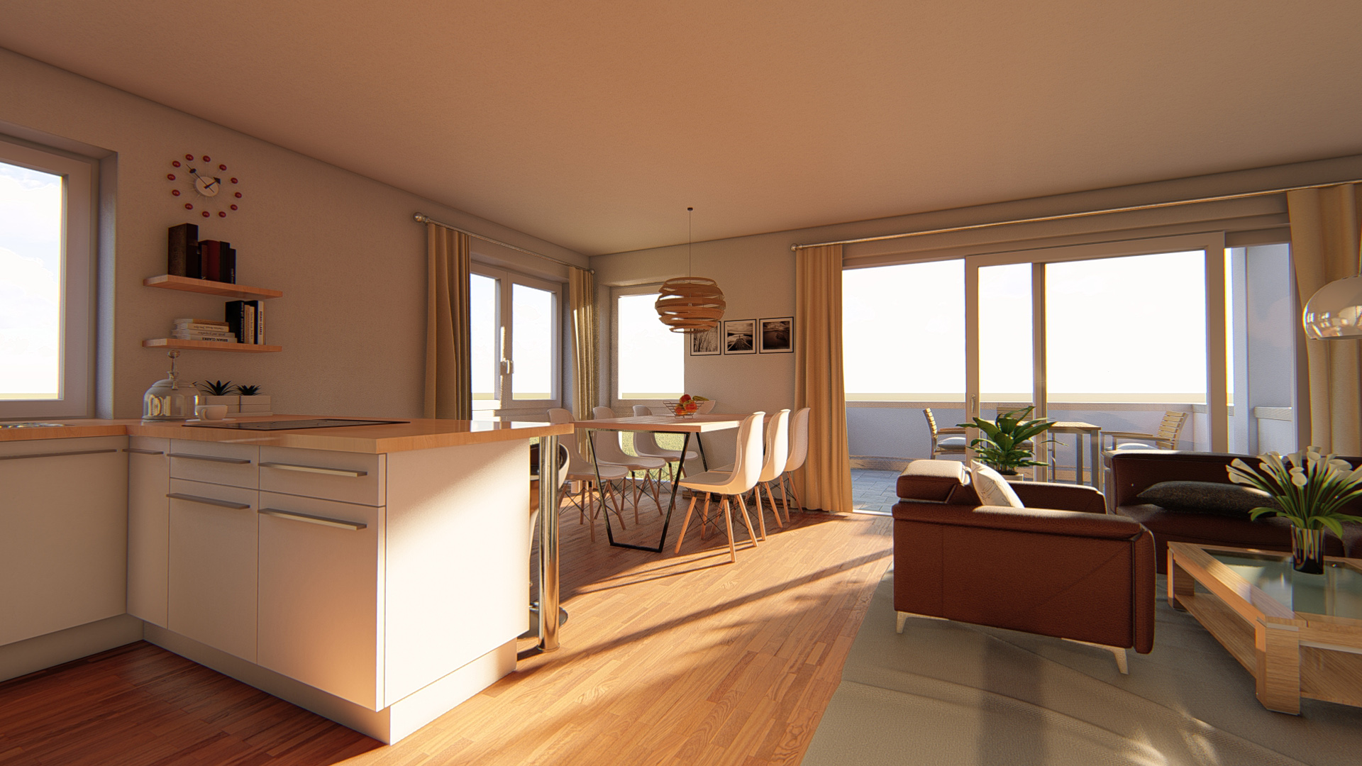

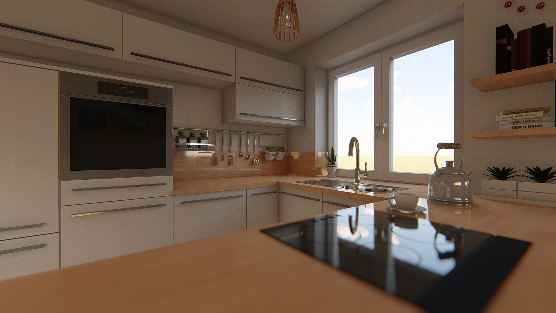

Hm, ich glaube ich bleibe einfach bei Lumion und probiere überhaupt gar nix anderes aus Big Grin.  Ein Rendering-Tool direkt in SketchUp zu haben ist sehr verlockend, aber die GPU-Renderspeed von Lumion ist halt unvergleichlich. Und als Gamer weiß ich, welche Fortschritte das alles noch machen wird. Nachfolgend ein Still (WIP) von einem kleinen Projekt, das ich übungsmäßig gerade mache. Renderzeit 5 Sekunden in Full-HD. So lang benötigt Vray um überhaupt erst mal die Daten rein zu laden. Klar, die Ergebnisse können mit Vray nochmal wesentlich besser sein, aber ich seh mich schon wieder - wie zu Cinema4d-Zeiten - stundenlang auf ein Ergebnis warten. Darauf habe ich keinen Bock mehr.
Und klar, natürlich muss ich mit Lumion auch erst mal das SketchUp-Projekt reinladen, dennoch ist der Workflow mit Lumion sehr gut. Ändere ich irgendwas in SketchUp, lade ich in Lumion einfach die geänderte Datei rein und alle in Lumion schon vorgenommen Materialeinstellungen und Objekte bleiben erhalten. Das ist cool.
Was ich noch lösen muss mit Lumion ist das einfügen eines Hintergrund-Images. Mal schauen, vielleicht gebe ich mir am Wochenende dennoch mal einige Stunden mit Vray...
Markus, was machen Deine Tests?
#28
Das sind jetzt Lumion Bilder?!
Mir gefallen sie grundsätzlich gut. Allerdings gibt es einige Bereiche die noch verrauscht sind. Gibt es da eine Möglichkeit die Qualität noch zu verbessern?
Bei V-Ray habe ich auf den ersten Blick allerdings auch nicht gefunden, wie man den Noise Threshold selber einstellen kann.
Ansonsten finde ich den Faltenwurf bei den Gardinen ganz rechts und ganz links nicht natürlich. Sind da noch Objekte im Weg, die das so provozieren?

Ja, sind Lumion-Bilder. Eine bessere Qualität kann ich nicht raus holen. Müsste man wohl mit Photoshop noch drüber. Die Vorhänge habe ich aus dem Warehouse, gehe ich vielleicht nochmal ran. Ja, mit richtigen Spiegelungen hat Lumion wohl Probleme. Auch gut zu sehen in meinem Haus am See-Video bei Minute 3:45, Badspiegel. GPU-Rendering erkauft sich halt die Speed durch viele Fake-Dinge und Annäherungen. CPU-Renderer sind dagegen physikalisch korrekt(er) und deshalb viel langsamer.
Zwecks Hintergrundbild bei Lumion: Die Skymap läßt als Alphamap extra raus rendern. Sprich in z.B. Photoshop lässt sich der Himmel dann ersetzen.

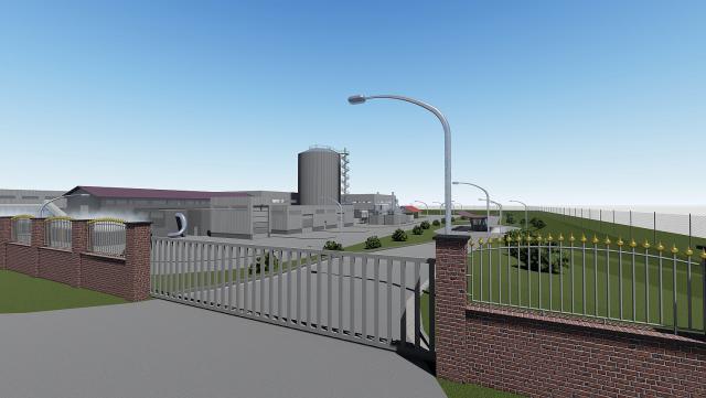

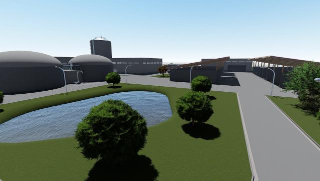

Anbei die ersten Testbilder nach der vorläufigen Fertigstellung des Modells.
Mit Lumion hatte ich angefangen und die Bilder gefallen mir gut. Es geht wie schon mehrfach beschrieben sehr fix und auch ein 1:27 langes Video mit 30 Bildern pro Sekunde ist mit der GTX 1080 in nur 10 Minuten fertig gerendert. Ein VR-Panorama dauert in Produktionsqualität mit 20 Minuten schon relativ lang im Vergleich.
Merkwürdig ist, dass das Dach von einem Gebäude wesentlich heller (wie ein Grauschleier) ist im vgl. zu den anderen. Das gleiche Problem habe ich auch bei einem der 2 Poller vor dem Tor.
Enttäuschend ist, dass man nicht das gesamte Modell in VR begehen kann. Im Vergleich zu den Enscape-Bildern wirken sie "farblos" und steril. Hier muss ich die Tage nochmal ran und mit den Materialien spielen. Könnte man auch eine Skybox reinladen? Auch das muss ich nochmal testen.

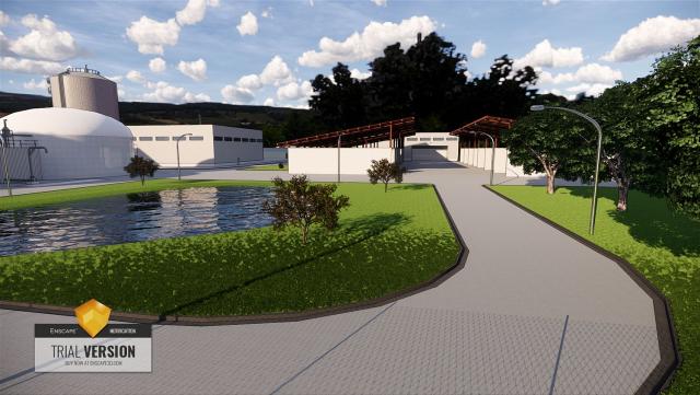

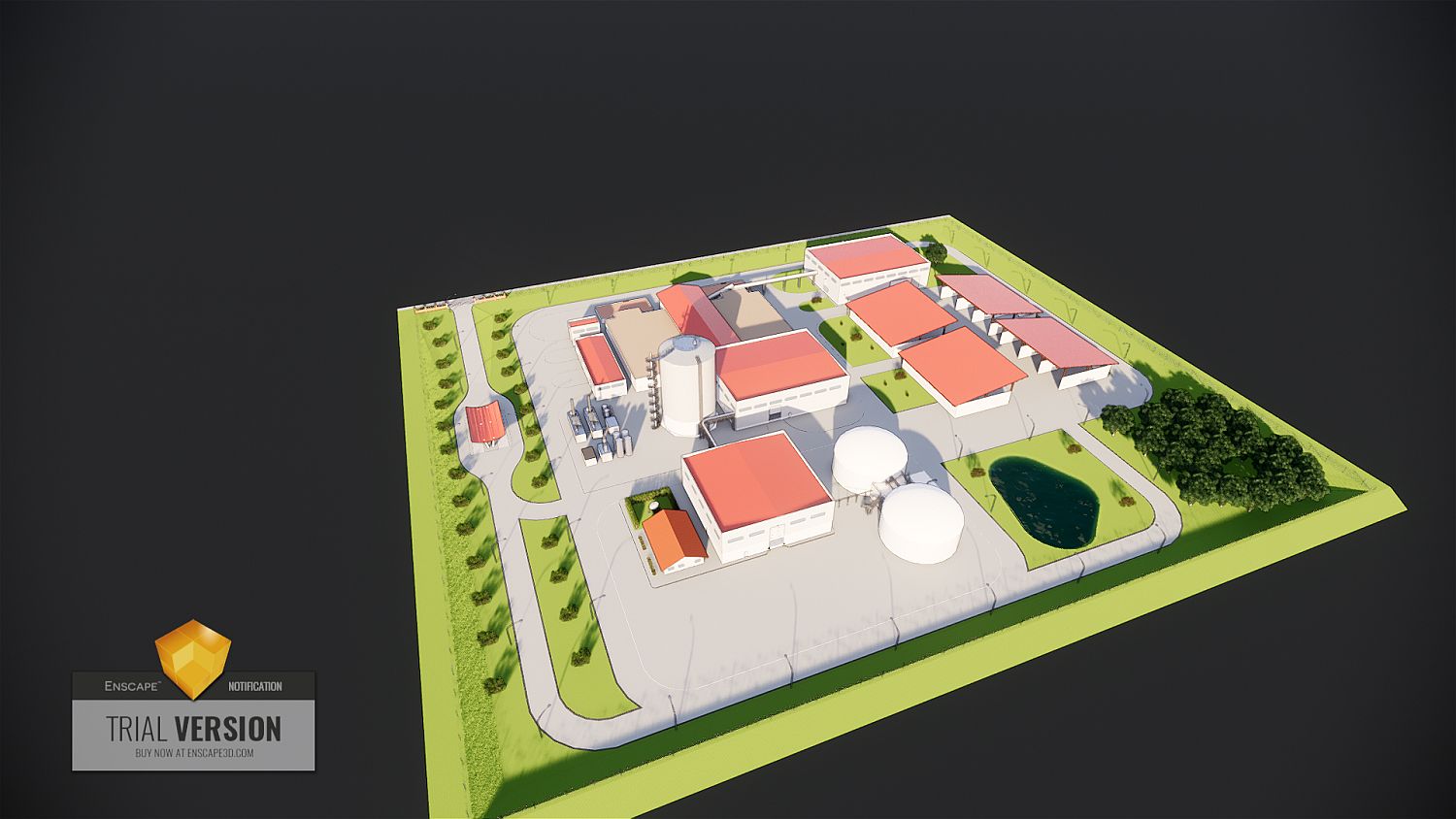

Danach habe ich die Enscape Bilder gemacht. Der Rasen wird (mit meinen Einstellungen) immer nur die ersten paar Meter in 3D dargestellt und danach wieder nur als Textur. Außerdem ist die Wasseroberfläche aus bestimmten Blickwinkeln auch mit Rasen "bewachsen". Beim Wasser gefällt mir auch die Farbe nicht so (es ist "weiß"). Die Hecke aus skallierten Büschen sieht, insbesondere im Vergleich zu dem Lumion Material, nicht so schön aus. Die restlichen Pflanzen sind dann doch nicht so schlecht wie anfangs gedacht.
Bei den Bildern sind im Unterschied zu den Lumionsachen die Umrandungen sichtbar und es gibt eine Skybox. Zudem reflektiert das Material zum Teil zu stark. Das hatte ich bei dem Bild um 21:03 Uhr weiter optimiert.
Sehr gut gefällt mir, dass man die Anlage komplett in VR begehen kann. Videos scheinen auch möglich, ich weiß aber noch nicht wie. Es wurde nach einem VR-Headset gefragt, welches ich dann aber nicht nochmal angeschlossen hatte. Stereoskopische Panoramen lassen sich theoretisch auch rendern, aber nach dem Vorgang gab es nirgends eine Ausgabedatei - merkwürdig.
V-Ray sollte eigentlich als 3. an die Reihe kommen, aber es gab nur eine Fehlermeldung (auch nach Neustart).
Was sagt Ihr dazu? Irgendwelche Verbesserungsvorschläge?
