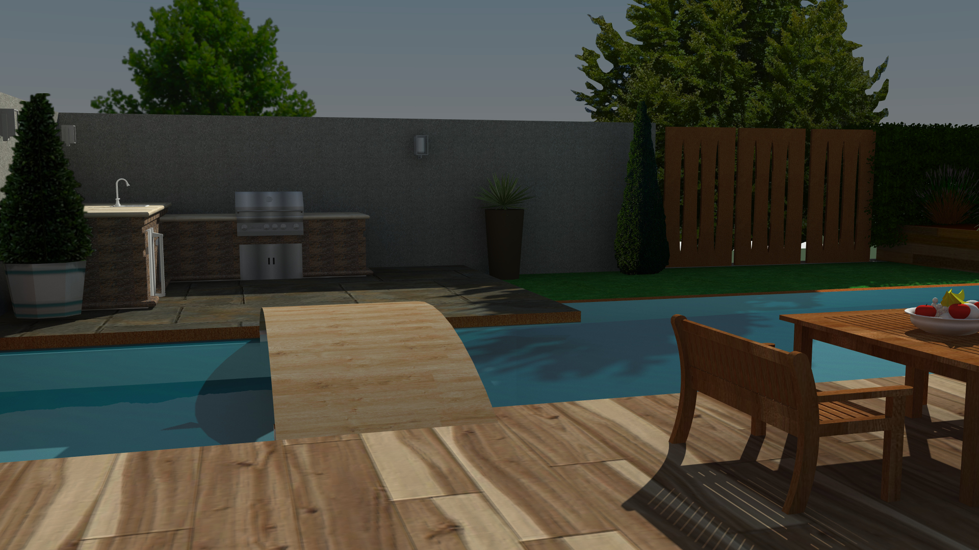

Im moment sieht es so aus.. Undecided

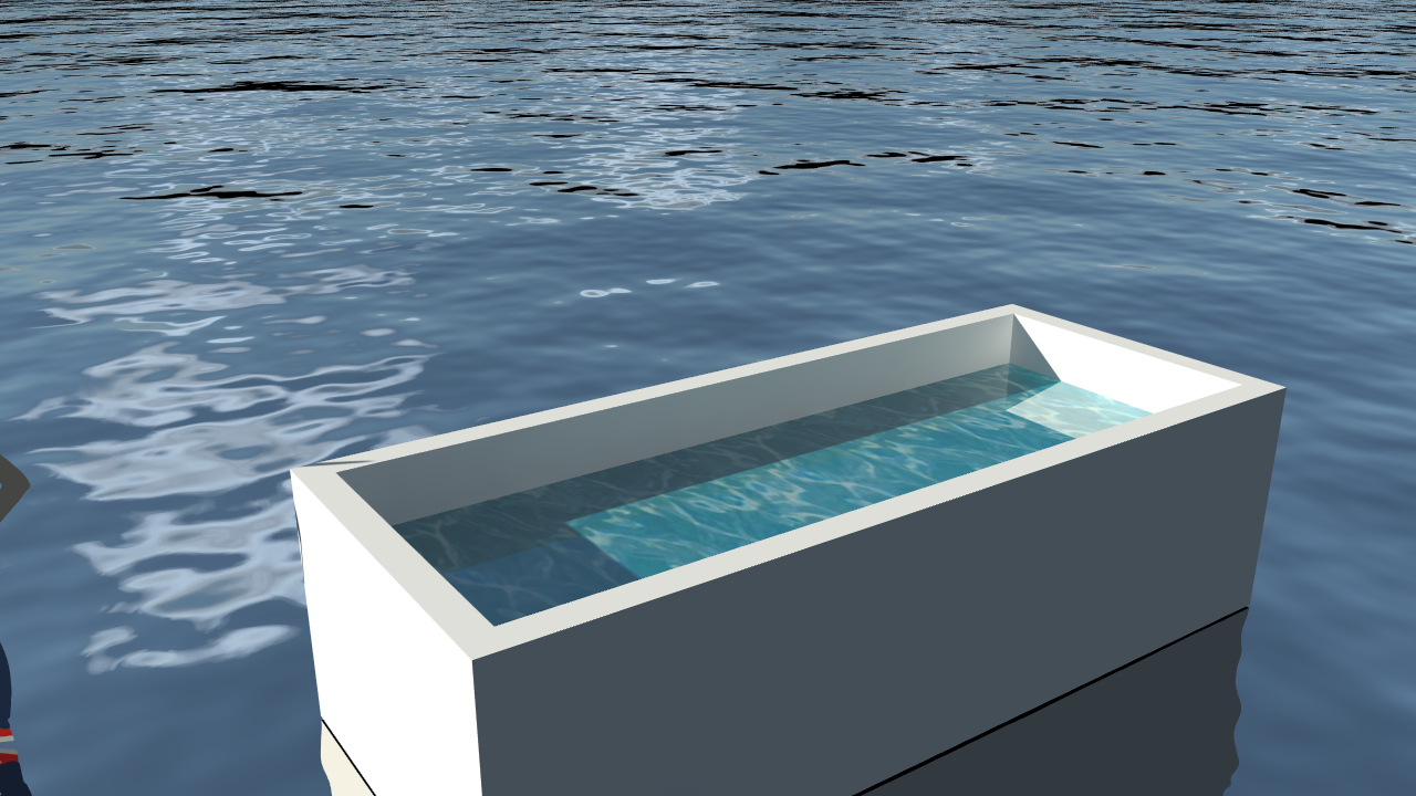

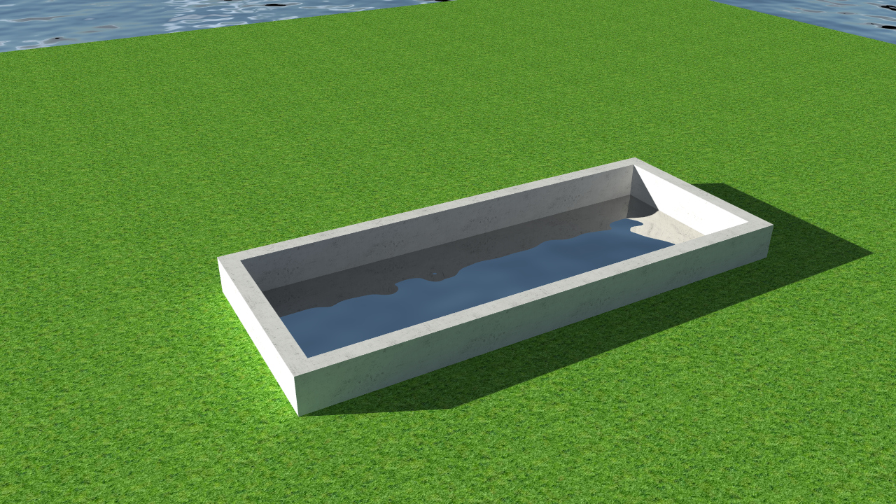

Wenn Du nur eine Wasserfläche hast und diese tiefer liegt als der Rest, würde ich bei "Background Environment" einen Haken setzen, "Infinite Ground and 3D Sky" auswählen und für den Boden die Wasseroberfläche nehmen.
Ich habe Dir 2 Bilder angehängt. Einmal der Vergleich Sketchup Texture und Hintergrund von Render[in] und dann der Pool mit Hintergrund gefüllt.
