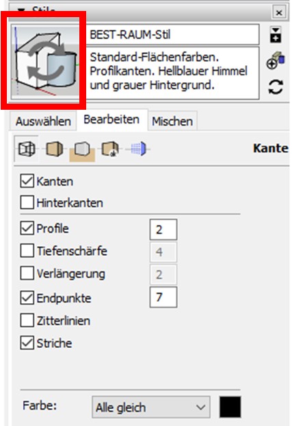

ich versuche erfolglos in den Stilen die Farbe der Kanten auf "alle gleich" einzustellen und speichern.
bei jedem Speichern wird von Sketchup wieder die Farbe der Kanten umgestellt auf "nach Material"
kennt jemand dieses Problem und die Lösung dazu ?
mfg
fx

Hallo danke für die Antworten
habe beide Antworten angewendet - leider ist das Problem nicht verschwunden
1- Kantenstil auf "alle gleich" gestellt + Stile-icon bestätigt
2- als Vorlage gespeichert
3- "Datei neu" öffnet diese Vorlage - jedoch steht jetzt der Kantenstil auf "nach Material"
Wenn ich manuell zwischenspeichere bzw wenn su automatisch speichert passiert auch diese Stil-Umstellung
mfg
fx
