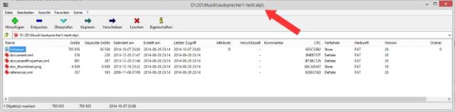

Am Bild sieht man das ich eine SKP Datei geöffnet habe.
(20.05.2015 - 15:38)Manfred Aabye schrieb: 7Zip kann sehr viele Formate öffnen ... eine SKP Datei geöffnet habe.
interessant, 7Zip kann offensichtlich auf die per "Ansicht > Symbolleisten... > Klassifikator" angelegten und in der SKP-Datei eingebetteten IFC Struktur- und Geometrie-Daten (s. "Fenster > Modellinformationen > Klassifikationen") zugreifen.
die nativ im SKP-Format abgelegten Daten, ein binärer 'Dump' das Modells, sind auch mit 7Zip nicht zugreifbar.
