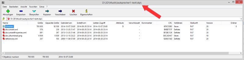

Also ich hatte auch mal so etwas.
Eine SKP Datei ist eine Ansammlung verschiedener Text Dateien und eines Bildes.
Überprüfen lässt sich das einfach mit 7Zip dazu mit der Rechten Maustaste auf die Datei klicken
und 7Zip - Archiv überprüfen auswählen.
Ist das Archiv in Ordnung kann lässt es sich auch entpacken.
Man kann dann die einzelnen Dateien mit einem Text Editor wie dem Notepad++ kontrollieren.
Als Referenz Speichert man einfach einen Würfel und hat dadurch eine einfache Vorlage zum Vergleich.

7Zip kann sehr viele Formate öffnen unter anderem auch
exe, cab, iso, tar, gz, tgz, rar und so weiter.
Das merkt man diesem kleinen Kostenlosen Programm gar nicht an.
Am Bild sieht man das ich eine SKP Datei geöffnet habe.

(20.05.2015 - 15:38)Manfred Aabye schrieb: 7Zip kann sehr viele Formate öffnen ... eine SKP Datei geöffnet habe.
interessant, 7Zip kann offensichtlich auf die per "Ansicht > Symbolleisten... > Klassifikator" angelegten und in der SKP-Datei eingebetteten IFC Struktur- und Geometrie-Daten (s. "Fenster > Modellinformationen > Klassifikationen") zugreifen.
die nativ im SKP-Format abgelegten Daten, ein binärer 'Dump' das Modells, sind auch mit 7Zip nicht zugreifbar.
