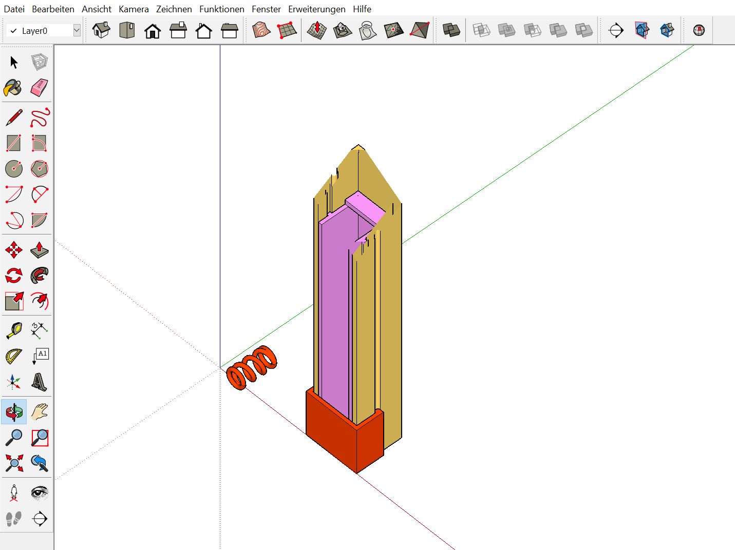

Sketchup Make 2016 ärgert mich seit einiger Zeit damit, dass es eine Art "Schnitt" bei der Darstellung der Zeichnung anzeigt.
Wenn meine Zeichnung eine gewisse Anzahl an Elementen (in der vorliegenden Zeichnung sind es fast 9000) aufweist, werden die Objekte plötzlich nicht mehr vollständig angezeigt, sonder so, als wäre in der ISO-Ansicht / Orbit oeine Schnittebene eingeschaltet, was jedoch definitiv nicht der Fall ist. Schaltet man auf die Standardansichten (oben, vorn, links usw.), sind alle Objekte wieder vollständig zu sehen.
Kennt jemand das Problem und/oder die Ursache?
Ulrich
nennt sich “Clipping“, mehr dazu hier.
Herzlichen Dank Norbert, das ging ja fix und erklärt mein Problem vollständig. Da werde ich künftig wohl mehr Durchhaltevermögen bei der Ergebnissuche zeigen müssen, denn alle 50 Fundstellen bei meiner Suche nach "Schnitt" habe ich leider nicht geprüft.
Gruss Ulrich
