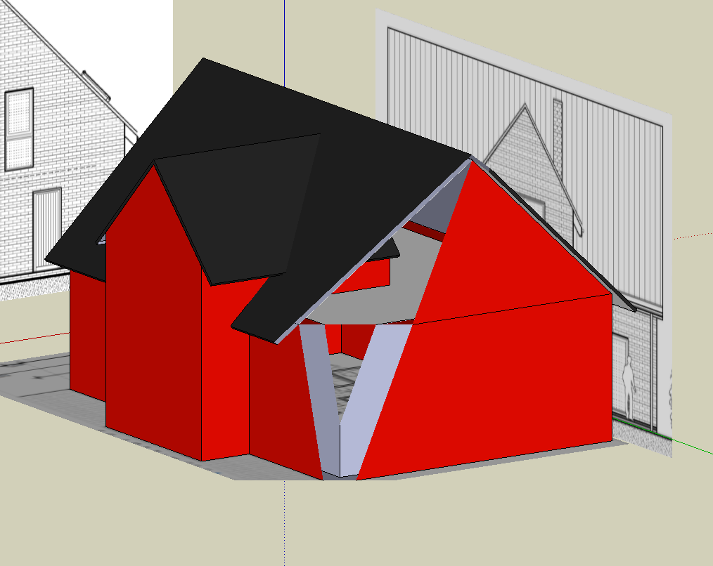

beim Arbeiten mit SketchUp kommt es bei mir immer mal wieder zu einer fehlerhaften Darstellung, meine Objekte werden dann teilweise wie "geschnitten" dargestellt und ich muss erst wieder ein wenig herumzoomen und -drehen, bis alles wieder heil ist. Ist das
- auf irgendwelche 3D-Probleme meiner Grafikkarte zurückzuführen?
- auf irgendwelche falschen Einstellungen ("Betrachterabstand" o.ä. irgendwo falsch (zu kurz) eingestellt)?
- oder ist das einfach so hinzunehmen und passiert bei Euch auch?
Ein Screenshot ist angehängt.
Danke und Viele Grüße,
Sören
es handelt sich hier um das s.g. 'Clipping' (OpenGL) zwecks beschleunigter 3D-Bildschirmdarstellung durch Ausblenden nicht sichtbarer Geometrien vor und hinter dem sichtbaren Bereich ('Clipping Planes'):
[Bild: 700px-Cube_clipping.svg.png]
der Effekt kann durch verschiedene Einstellungen beeinflusst werden:
• "Kamera > Blickfeld" auf den Standardwert 35° zurücksetzen
• bei "Kamera > Parallele Projektion" sollte ein "Kamera > Alles zeigen" das Problem beheben, alternativ auf "Kamera > Perspektive" umschalten
• sehr kleine/grosse Modelle fördern den Effekt => gegenläufig grösser/kleiner skalieren
• Modelle (oder Gruppen/Komponenten) sehr weit vom Ursprung bzw. Nullpunkt des Koordinaten-Systems entfernt (z.B. nach DXF/DWG Import) fördern den Effekt (ggf. in DXF/DWG Import-Optionen abschalten) => komplette Geometrie einblenden* und zum Ursprung verschieben
*dazu:
- alle Layer einblenden
- "Bearbeiten > Einblenden > Alle"
