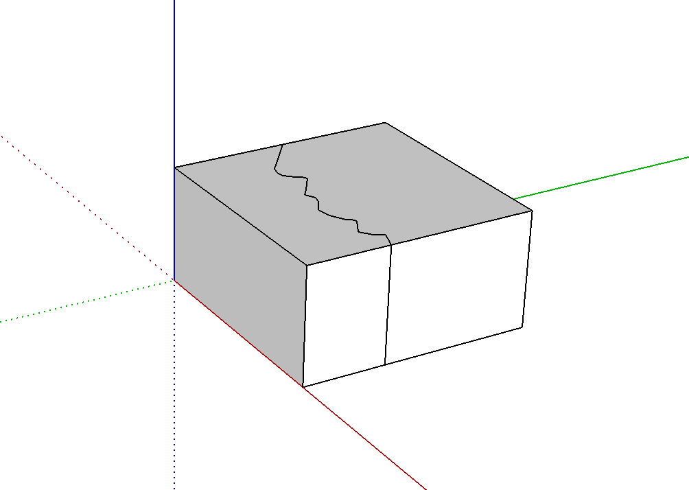

ich finde keine Beschreibung hier oder im Netz, die mir weiterhilft (was durchaus an mir liegen kann), deshalb frage ich euch:
Ich möchte ein Stück Holz, sagen wir l=20cm, b=20cm, h=10cm in Sketchup sozusagen "mit der Bandsäge" schneiden, und zwar nicht gerade, sondern in geschwungener Linie.
Am Ende habe ich also 2 geschlossene Einzelteile (Volumenkörper?), die an ihrer geschwungenen Schnittkante exakt zusammen passen. Wie mache ich das?

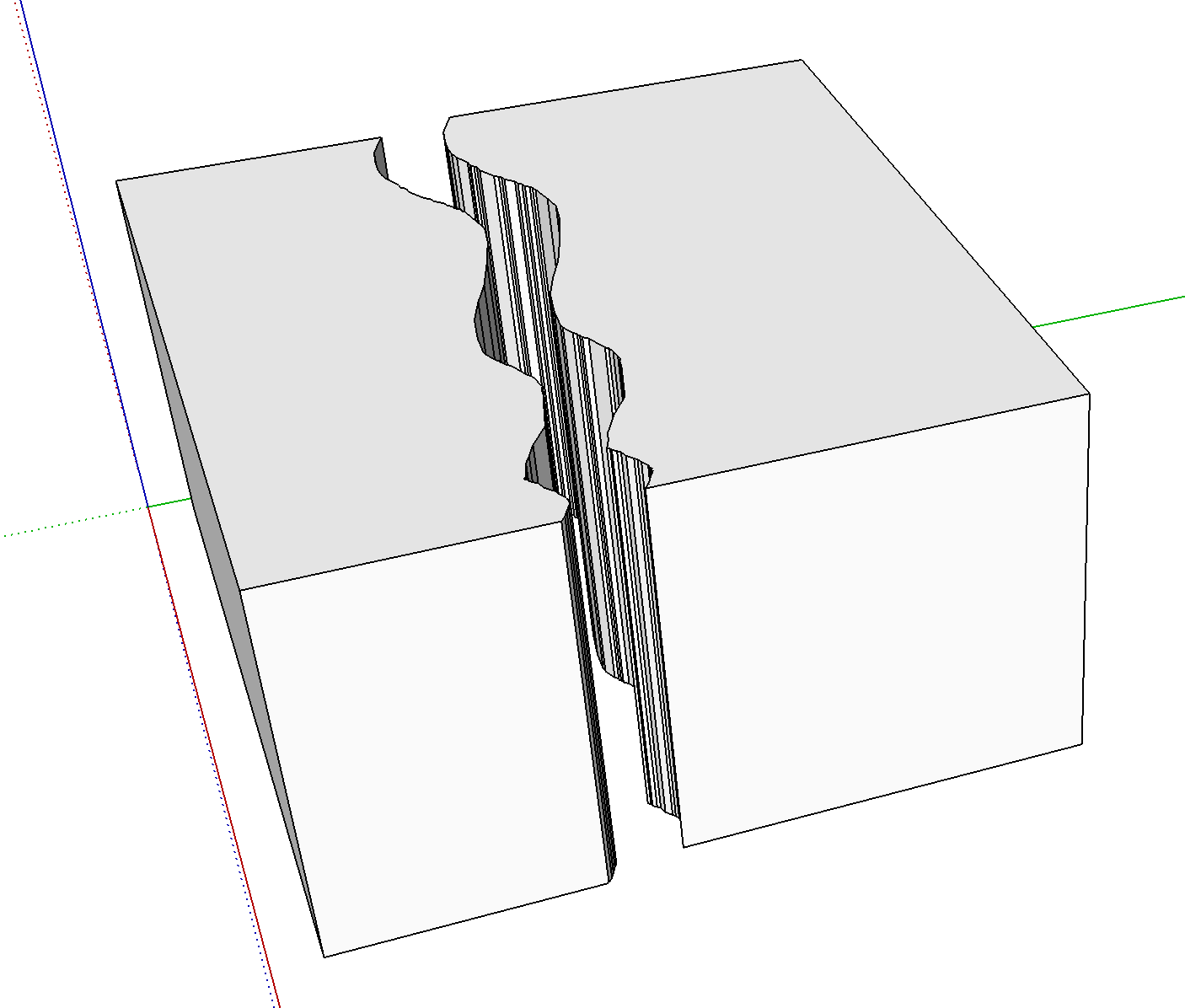

mit den Bordmitteln der nicht-kommerziellen SketchUp Make-Version und bei einem einfachen Kubus folgende Vorgehensweise:
- Rechteck zeichnen
- Schnittlinie in Rechteck zeichnen
- alles markieren und mit z.B. Verschieben-Werkzeug bei gedrückter Strg-Taste duplizieren (oder per Kopieren&Einfügen)
- mit Drücken/Ziehen-Werkzeug die 'linke' Fläche des initialen Objektes passend extrudieren
- mit Drücken/Ziehen-Werkzeug die 'rechte' Fläche des duplizierten Objektes passend extrudieren
- jeweils bereinigen, d.h. unnötiges löschen und zum zusammenschieben vorher gruppieren
Bei unregelmässigen Körpern eine auf der Schnittlinie basierende Trennfläche erzeugen, in den Körper schieben und per Kontext-Menü (Rechtsklick) miteinander verschneiden.

Mit "abmildern/glätten" kannst du noch die vielen senkrechten Kanten in dem Schnitt verbergen, dann sieht es da noch mehr wie eine echte gewellte Oberfläche aus.
