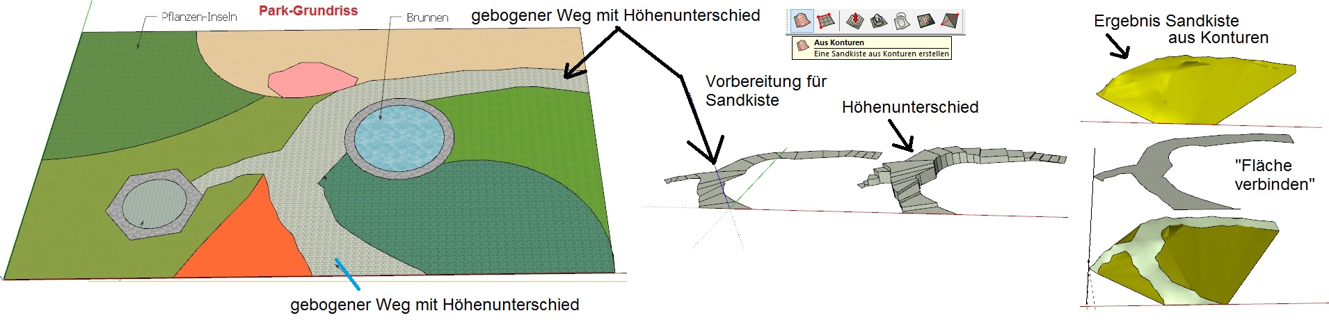

Es geht um gebogene Wege, die unterschiedliches Niveau aufweisen.  Mit Sandkiste versucht, aber ich kriege dann den Weg nicht wieder sauber in die restliche Landschaft eingebettet...siehe Skizze; auch wenn ich dann den eigentlichen Weg mit  "Fläche  verbinden"  darüberlege. Ich vermute, meine "Sandkisten"-Technik ist so nicht brauchbar? Wie mache ich das am besten? LG Jusi

Danke, ich versuche mal "ParkModell" anzuhängen, das ist noch eine reine Arbeitsskizze. Die Idee war, in dem Park Pflanzinseln und Wege mit unterschiedlichen Formen und Höhenunterschieden anzulegen, als 3D. Zunächst dachte ich, das könnte man alles als einzelne Module mit Sandkisten-Werkzeug machen und die Module hinterher wie Lego aneinandersetzen (sowie im Grundriss-Plan vorgezeichnet) - dazu zielten auch meine Fragen ab.
Inzwischen weiss ich, das stößt auf ein grundlegendes Problem: die "Sandkisten"-Modelle legen sich alle mit überstehenden Flächen an, die im Grundriss nicht vorgesehen sind. Die Pflanzinseln verlaufen deshalb "ineinander", auch die Wege "passen nicht" (abgesehen davon dass sie schlecht gezeichnet sind).
Vielleicht muss ich den "ganzen Park" insgesamt als "eine einzige Sandkiste" behandeln? Oder es gibt eine ganz andere Idee?

Danke, habe das Modell (Parkmodell) vorgestern gepostet, eine reine Arbeitsskizze. Zunächst dachte ich, die Pflanzinseln und Wege, das könnte man alles als einzelne Module mit Sandkisten-Werkzeug machen und hinterher wie Lego aneinandersetzen (sowie im Grundriss-Plan) - dazu zielten auch meine ersten Fragen ab.
Inzwischen weiss ich: die "Sandkisten"-Modelle legen sich alle mit überstehenden Flächen an, die im Grundriss nicht vorgesehen sind. Die Pflanzinseln verlaufen deshalb "ineinander", auch die Wege "passen nicht" (abgesehen davon dass sie schlecht gezeichnet sind).
Vielleicht sollte ich den "ganzen Park" insgesamt als "eine einzige Sandkiste" behandeln?

(02.03.2016 - 20:01)jusi schrieb: Inzwischen weiss ich: die "Sandkisten"-Modelle legen sich alle mit überstehenden Flächen an, die im Grundriss nicht vorgesehen sind.
Zeigt man die ausgeblendete Geometrie an, kann man mit dem Radiergummi ohne Probleme die zuviel erstellten Kanten entfernen.

Ich hatte allerdings eine SKP-Datei hochgeladen, vielleicht habe ich die versehentlich wieder gelöscht. Also ich lade sie nochmals nach. Es geht im Grunde darum, einen auf-/abwärts führenden gebogenen Weg zu zeichnen, ob mit Sandkiste oder ohne ist mir im Grunde gleich. Ich hatte es mit Sandkiste versucht, weil mir keine andere Methode eingefallen ist. LG Jusi

Hier ein Beispiel mit dem Plugin Curviloft...
(Alles bis auf Treppenstufenkanten gelöscht und diese dann mit dem Plugin genutzt)
(03.03.2016 - 20:04)cotty schrieb: Plugin Curviloft...
ok, vielen Dank, ohne Plugin scheint sowas "einfach erscheinendes" in Sketchup wohl nicht zu gehen. Dachte mir schon, dass das mit Sandkiste der falsche Ansatz war. LG Jusi
Es geht auch ohne Plugin, aber warum sich das Leben unnötig kompliziert machen?
