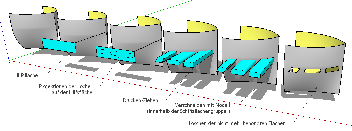

Hier bein Beispiel der klassischen Vorgehensweise ohne Plugin...
.zip   verschnitt_schiffsrumpf.zip (Größe: 281,28 KB / Downloads: 346)

Dann wählt man diesen mit einem Dreifachklick und schneidet ihn mit dem Modell durch Rechtsklick-->Mit Modell verschneiden oder Bearbeiten-->Mit Modell verschneiden. Nun löscht man mit dem Radiergummi alle Kanten bis auf die Kreisprojektion auf dem Zylindermantel."
Hinter einige Feinheiten beim Verschneiden muss ich auch noch kommen: man hat nicht umsonst die Wahl zwischen 3 Modi beim Verschneiden. Ich benutze wann immer es was bringt das WORKPLANE-Tool, das beim Verschneiden besondere Beachtung verdient.
