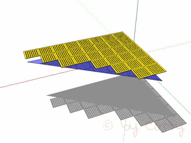

Ich nutze in diesem Fall das Plugin s4u slice (http://extensions.sketchup.com/en/content/s4u-slice, $) ...
(Klick für Animation)
Im Prinzip ist es auch mit dem normalen Verschneiden möglich, nur etwas mehr Arbeit.
Weitere nützliche Plugins in solchen Fällen: VisuHole, Zorro2, ...

Die Animation zeigt die herkömmliche Methode : Array über das Dreieck hinaus, Selektion des gewünschten Teiles und Löschen der quasi ins Leere kopierten Kreise.
Die Fläche muss dann nur noch extrudiert werden je nach gewünschter Blechstärke.
Die Methode funktioniert natürlich mit jedem beliebigen Grundriss und das Lochmuster kann ebenso variiert werden.
