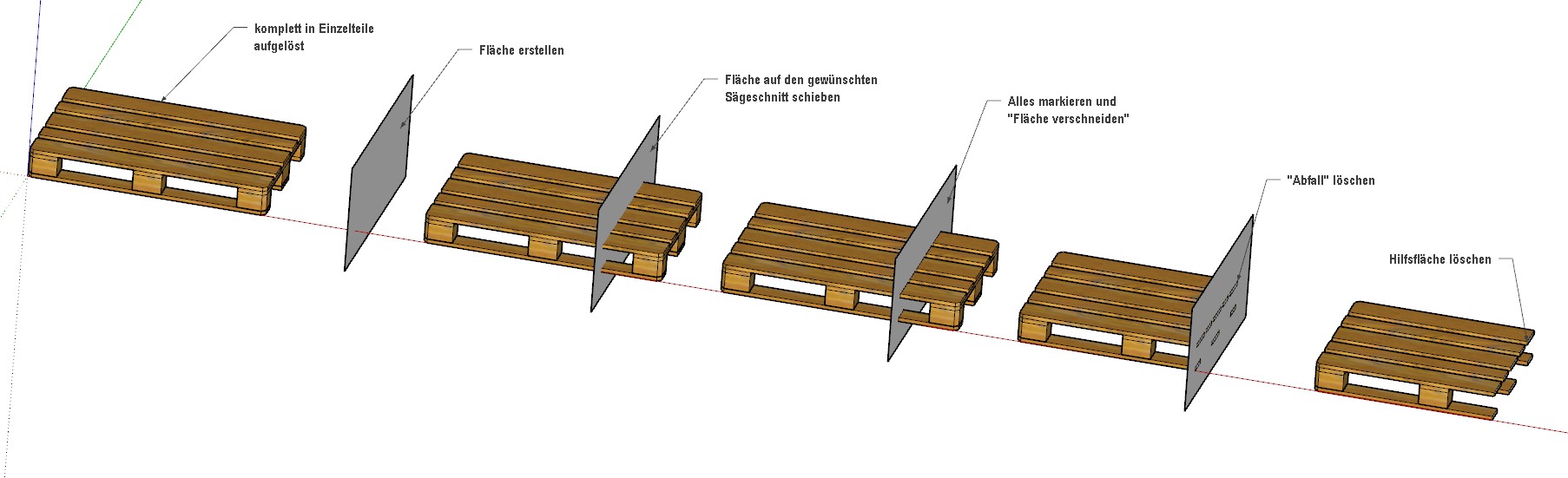

Gruppe/Komponente editieren und mit Drücken-Ziehen- oder Verschiebenwerkzeug "wegschneiden".
Oder nach dieser Vorgehensweise die Palette kürzen:

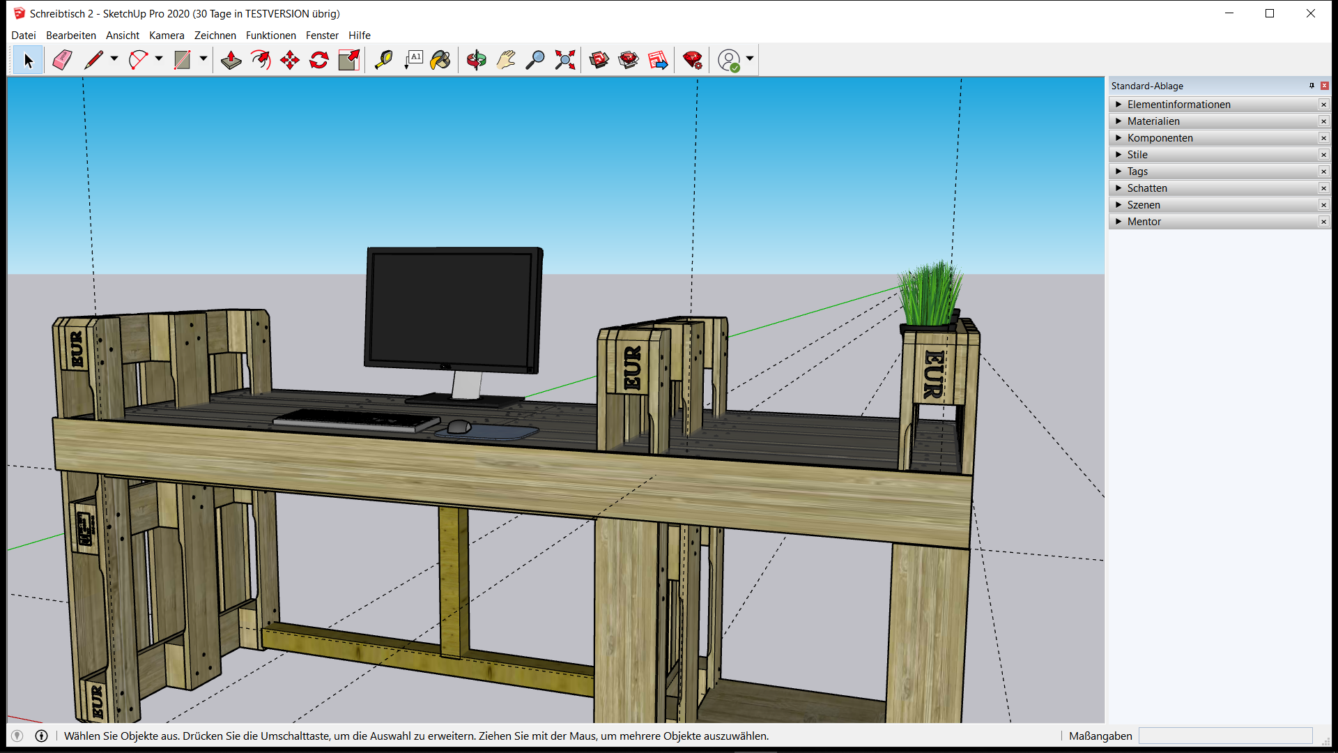

Habe leider nicht verstanden wie du das meinst habe ein Bild hochgeladen von dem schreibtisch.
Möchte dort die oben von der europalette was über steht abschneiden bin seid stunden drann aber finde leider nix =(

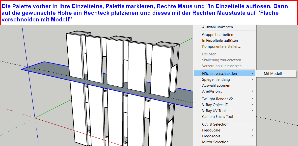

Es könnte sein, dass du nicht alle Gruppen oder Komponenten in Einzelteile aufgelöst hast.
Probier es noch mal. Die Tipps von Peter und cotty funktionieren nämlich wunderbar.

An meinem Vorschlag ändert sich nichts.
Es ist egal, ob Du nur eine Pallette abschneidest oder 3 Palletten.

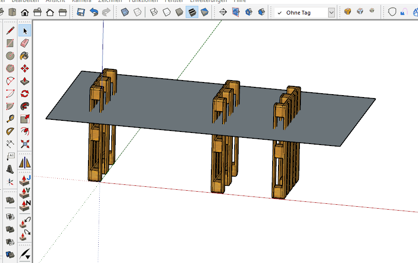

Solltest Du eine durchgehende und geschlossene Tischplatte haben, kannst Du diese auch zum Verschneiden, anstatt der Hilfsfläche, nehmen

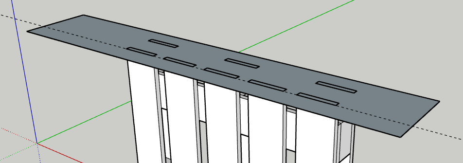

habe es grade ausprobiert aber sobald ich auf fläsche verschneiden  mit Auswahl mache bleibt das programm hängen und muss es neu auf machen
