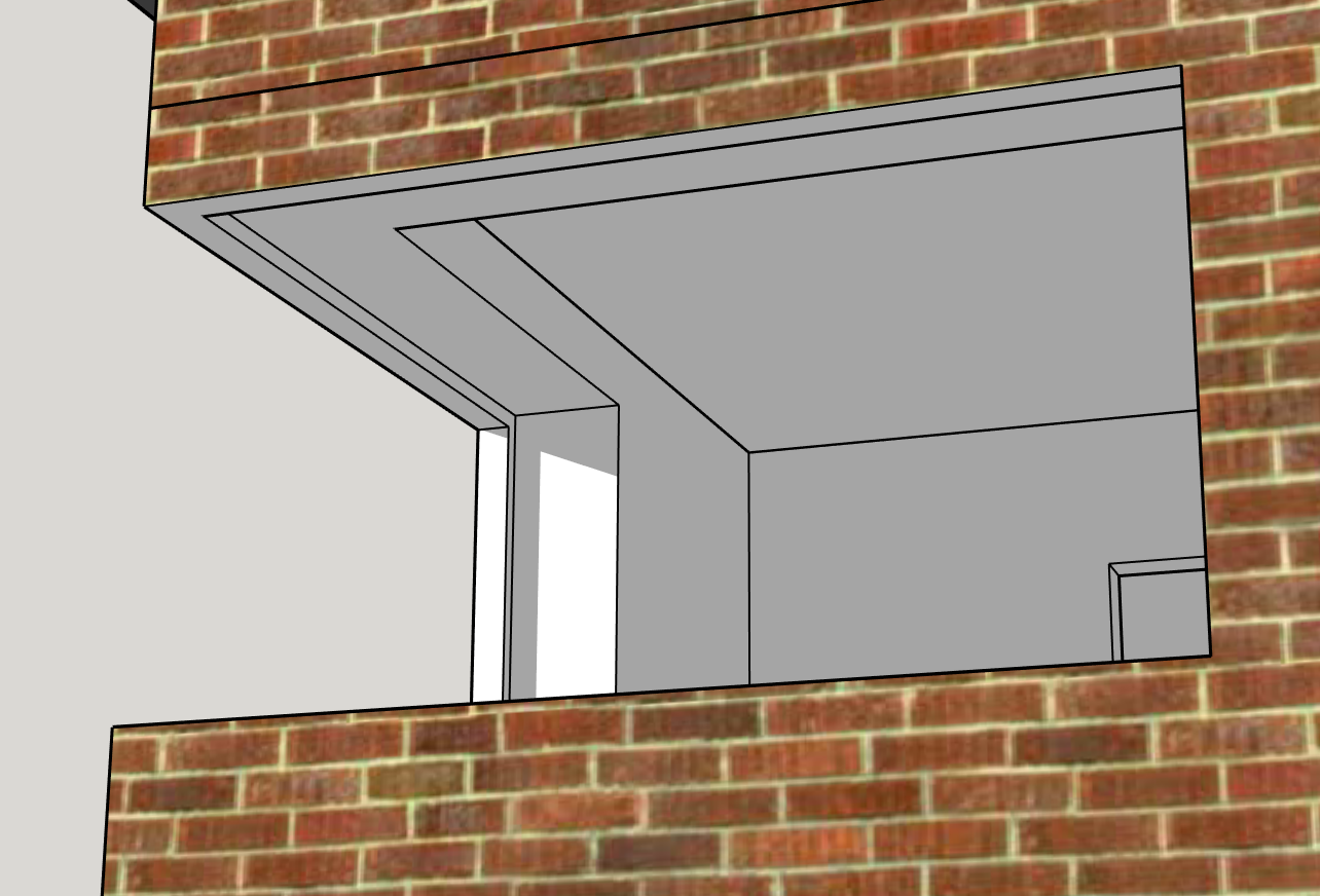

hab mal zwei Fenster gemacht, inkl Aussen-"Fensterbank".
Wenn ich Fensterbank mit Rahmen verschneide, müsste das ganze hinterher ja einsetzbar sein.
Was sagt ihr zum Entwurf? Mal abgesehen von der schlechten Textur.

(24.10.2018 - 12:32)Clubjack schrieb: Wenn ich Fensterbank mit Rahmen verschneide, müsste das ganze hinterher ja einsetzbar sein.
Hallo Ferdi,
warum Verschneiden?
Mach einfach eine Gruppe daraus, denn ein Verschneiden bringt keine Vorteile, weil sie nicht ineinander verschachtelt sind.
Ich würde sogar vorher alles in Einzelteile auflösen und alles auf Layer0 legen und erst nachher dieser Gruppe den Layer 9.Fenster geben.
Da Du die Fensterbank unten mit einem schönen "Anschlag" modelliert hast, ist ein passgenaues Einsetzen, ohne Probleme möglich. Super!
Dann ist noch zu überlegen, wieviele Fensteröffnungen Du mit den gleichen Abmessungen hast. Sind das mehrere, dann solltest Du von diesen eine Komponente erstellen.
Wenn Du schon die Fenster in den "Rohbau" einbaust, wäre es natürlich auch schön, Türen und Tore zu montieren, damit es nicht "zieht" Big Grin .
Diese Türen wirst Du halt auch einfach gestalten müssen, denn beim Druck in diesem Maßstab, werden keine Einzelheiten zu sehen sein.
Aber bisher ist Dein gesamtes Projekt recht gut gelungen und wenn ich so die Zeitspanne zwischen Deiner ersten Frage bis heute betrachte, ging das auch recht zügig und flott durch.

Ich verschneide (äußere Schale) das immer Sicherheitshalber, weil ich denke  dass ist dann besser für den 3D Druck.

Ok., die Zusammenhänge mit dem Drucken sind mir nicht so geläufig.
Ich nehme an, zu verstehen, dass Du die Fenster einzeln druckst und dann in den Rohbau einklebst.
Da würde ich aber doch noch einen weiteren Anschlag oben an der Oberkante des Fensterrahmens vorsehen, damit das mit dem Einkleben sofort fixiert ist uns nicht oben wegkippt.
Gerade wenn Sekundenkleber verwendet wird, kann man sich kein "Nachrichten" erlauben.

Die Idee war es zumindest, die Fenster einzeln zu drucken und hinterher einzustecken/einzukleben.
Sehr gerne zeige ich anschließend Bilder vom Endergebnis.
Heute hab ich mal das EG versucht für den Druck vorzubereiten....
28 Stunden wird es dauern. Confused
Leider kann ich nicht über Nacht drucken.
Daher muss ich mal gucken, dass ich die einzelnen Etagen evtl in der Mitte halbiere.
Entweder ein gerader Schnitt, so dass man das gesamte Modell hinterher Mittig "aufklappen" kann ..  oder ein verschachtelter Schnitt.
Mal gucken wie ich das angehe.

(24.10.2018 - 21:02)Peter C schrieb: Ich nehme an, zu verstehen, dass Du die Fenster einzeln druckst und dann in den Rohbau einklebst.
Da würde ich aber doch noch einen weiteren Anschlag oben an der Oberkante des Fensterrahmens vorsehen...
Du könntest auch einen Anschlag in der Fensteröffnung machen, so wie das in Echt auch der Fall ist. Dann kannst du die Fenster einfach von innen an den Anschlag kleben.
lg Jörg
#50
Von innen würde es so aber schwierig, es sei denn, das Fenster ist mehrteiliges oder Lässt sich biegen...
