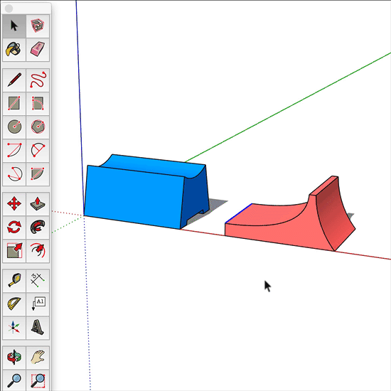

probiers mal mit Grundformen wie diesen (siehe Anhang).
hochziehen . bzw. hohlkörper draus machen. ggf. ver-x-fachen. ausrichten, ineinander schieben, verschneiden, unnötiges weg-cutten, dann sollte es hinkommen...

Hallo Peter,
im Prinzip sind das einfach nur zwei Körper, die du mit dem PushPull-Werkzeug herstellen kannst.
Die verschneidest du dann miteinander und löschst dann alles weg, was zu viel ist.

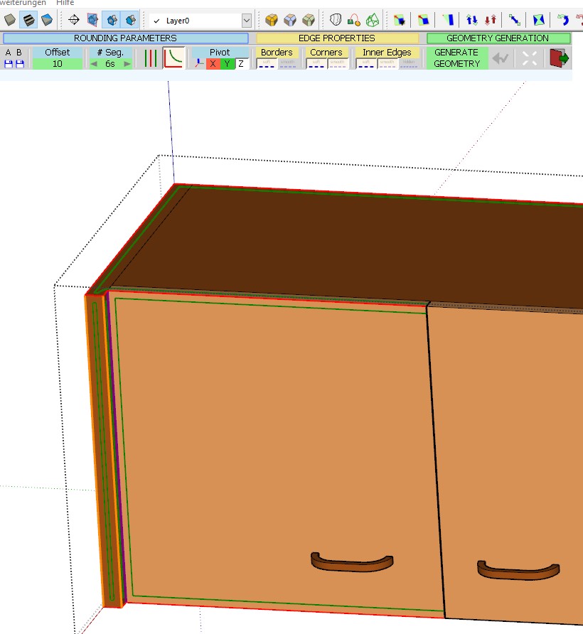

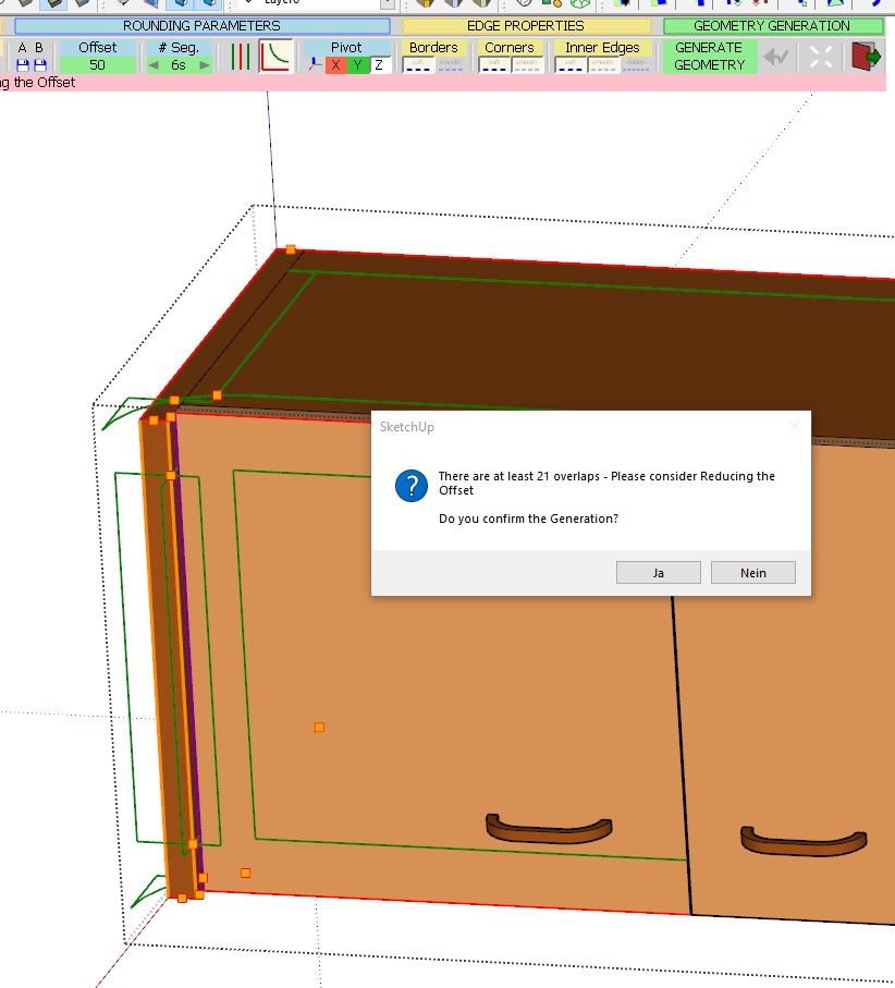

Ich verwende normalerweise das Plugin „round corner“ aber das klappt auch nicht immer. Teilweise zerstört es die Konstruktion.
Gibt es da noch einen so einfachen Trick??
Vielen Dank
Hallo Peter,
Abrunden mit "Round Corner" ist schon mal gut.
Bevor dieses Pugin die Konstruktion "zerstört", wirst Du immer darauf hingewiesen.
Dann eben, wie vorgeschlagen, die Radien verkleinern, bis dieser Hinweis nicht mehr kommt.
