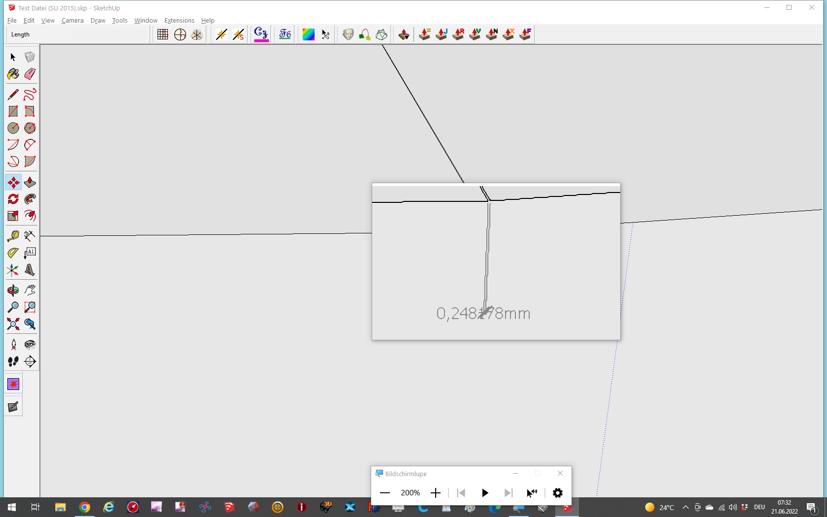

(21.06.2022 - 10:35)cotty schrieb: ... vorher habe ich in der Kontur an der markierten Stelle eine sehr kleine Lücke geschlossen, vielleicht war das auch dein Problem bei Curviloft?)
Diese kleine Lücke hatte ich vermutlich zuvor mit dem Edge-Inspector weggebügelt, ohne das weiter im Gedächtnis zu behalten. Aber auch die kleinste Lücke wird von Sketchup angezeigt, wenn man die richtigen Einstellungen wählt. Das Original zeigt 0,0mm Lücke an, aber wenn man die maximal möglichen Nachkommastellen wählt, dann hat auch diese kleine Lücke ein Maß : nur wenige Zehntelmillimeter, aber das mag Curviloft halt nicht; und das finde ich gut so  Tongue

(21.06.2022 - 09:46)mühlbauer schrieb: Diese kleine Lücke hatte ich vermutlich zuvor mit dem Edge-Inspector weggebügelt, ohne das weiter im Gedächtnis zu behalten. Aber auch die kleinste Lücke wird von Sketchup angezeigt, wenn man die richtigen Einstellungen wählt. Das Original zeigt 0,0mm Lücke an, aber wenn man die maximal möglichen Nachkommastellen wählt, dann hat auch diese kleine Lücke ein Maß : nur wenige Zehntelmillimeter, aber das mag Curviloft halt nicht; und das finde ich gut so   Tongue
Danke für den Tipp mit dem Edge-Inspector ich muss zugeben das ich den bisher nicht genutzt habe ..... aber nach dem Inspector klappt es mit Curviloft doch endlich auch bei mir  Heart
Also der Tipp war Goldwert.  Smile

(21.06.2022 - 16:17)Vin schrieb: ... Edge-Inspector ... bisher nicht genutzt habe ..... aber nach dem Inspector klappt es mit Curviloft doch endlich auch bei mir  Heart
Der Edge-Inspector ist auch eine Wissenschaft für sich, liefert aber in der Grundeinstellung schon viel Hilfe. Es kann aber halt vorkommen, dass ein Fehler außerhalb der Erfassung durch die Grundeinstellung liegt.
Dazu sind ja aber die Schieberegler da; probieren geht über studieren  Wink
