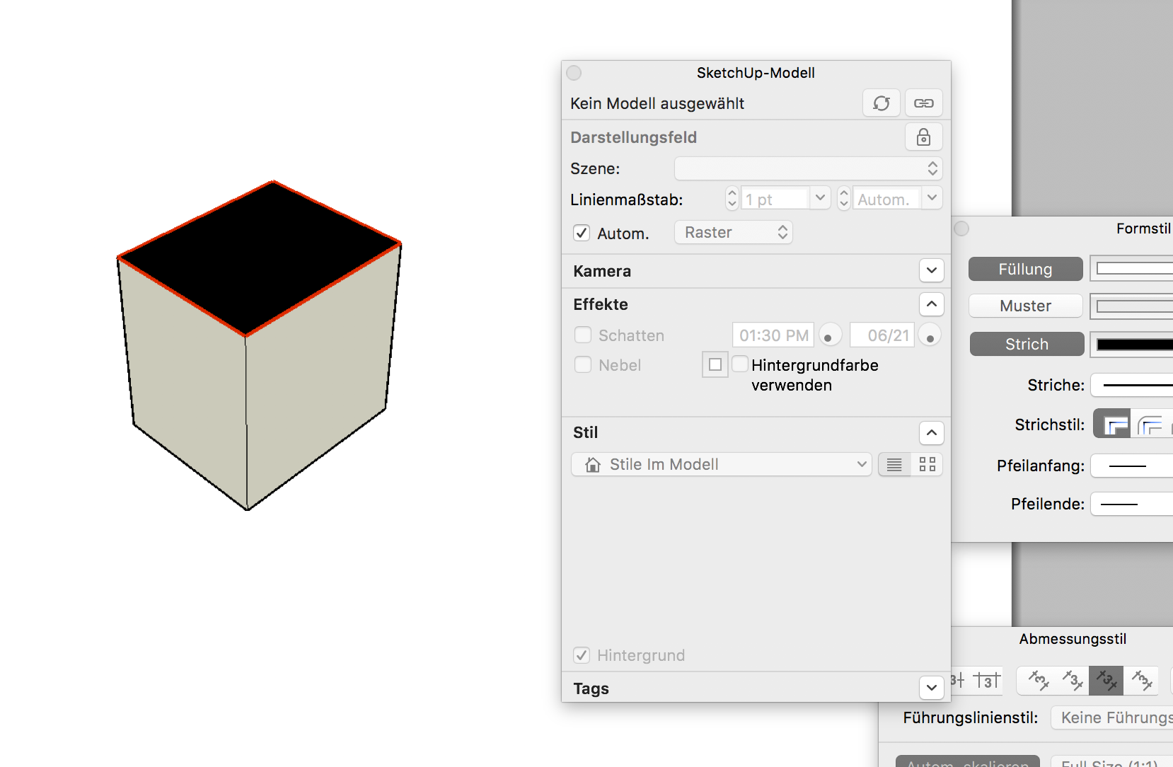

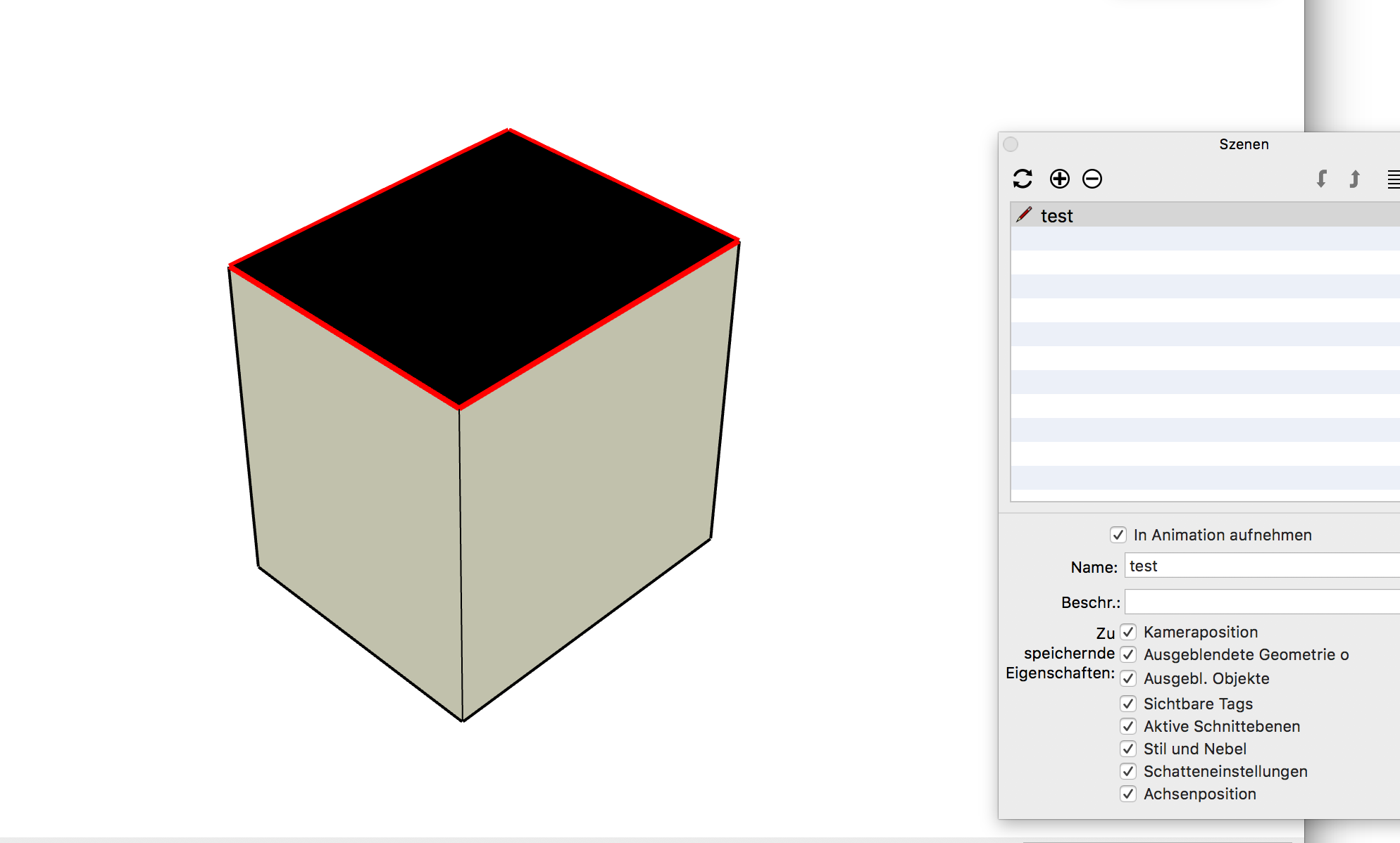

hi,
ich bin auf der Suche nach einer Möglichkeit Schnittflächen zu editieren. Ich arbeite mit SU2020 und die Schnittflächen werden zwar gefüllt, aber sowohl in SU als auch in Layout mit einer roten Linie dargestellt. Gibt es eine Möglichkeit die Linie sowie die Schnittfläche nachzubearbeiten oder ein Menü in dem man Atribute festlegen kann befor man die Schnittfläche anlegt?
Anbei zwei Screenshots zur "Verbildlichung".

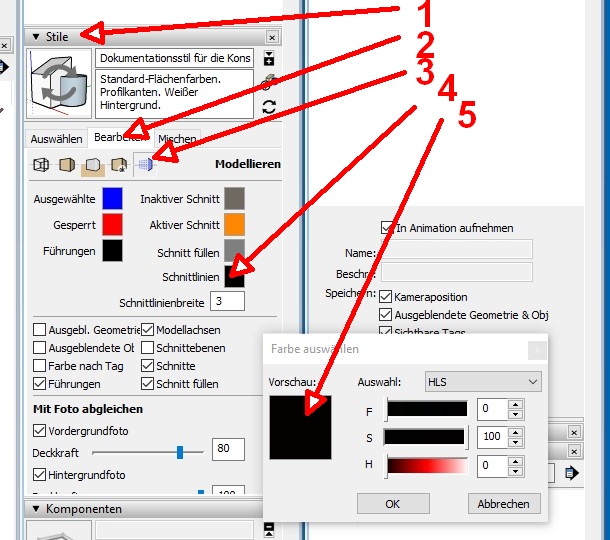

Hallo Jürgen,
Ja, ich muss zugeben, es ist etwas versteckt Confused .
Bei mir war allerdings die Standard-Einstellung immer bei schwarz.
Ich hoffe, ich konnte helfen.
