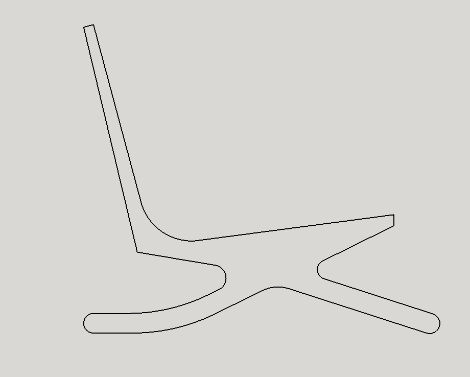

Hey Leute, ich habe ein Stuhlbein gezeichnet, aber leider schließt sich die Fläche nicht! Wie kann ich die Flächen schließen? Hat jemand eine Ahnung? Danke.

Flächen gibt's nur, wenn die Kontur in einer Ebene liegt... also selbiges korrigieren oder mit ein paar Strichen in plane Segmente unterteilen.

Toller Tip! Die Linien waren tatsächlich nicht auf einer Ebene. Klappt jetzt, Danke!
