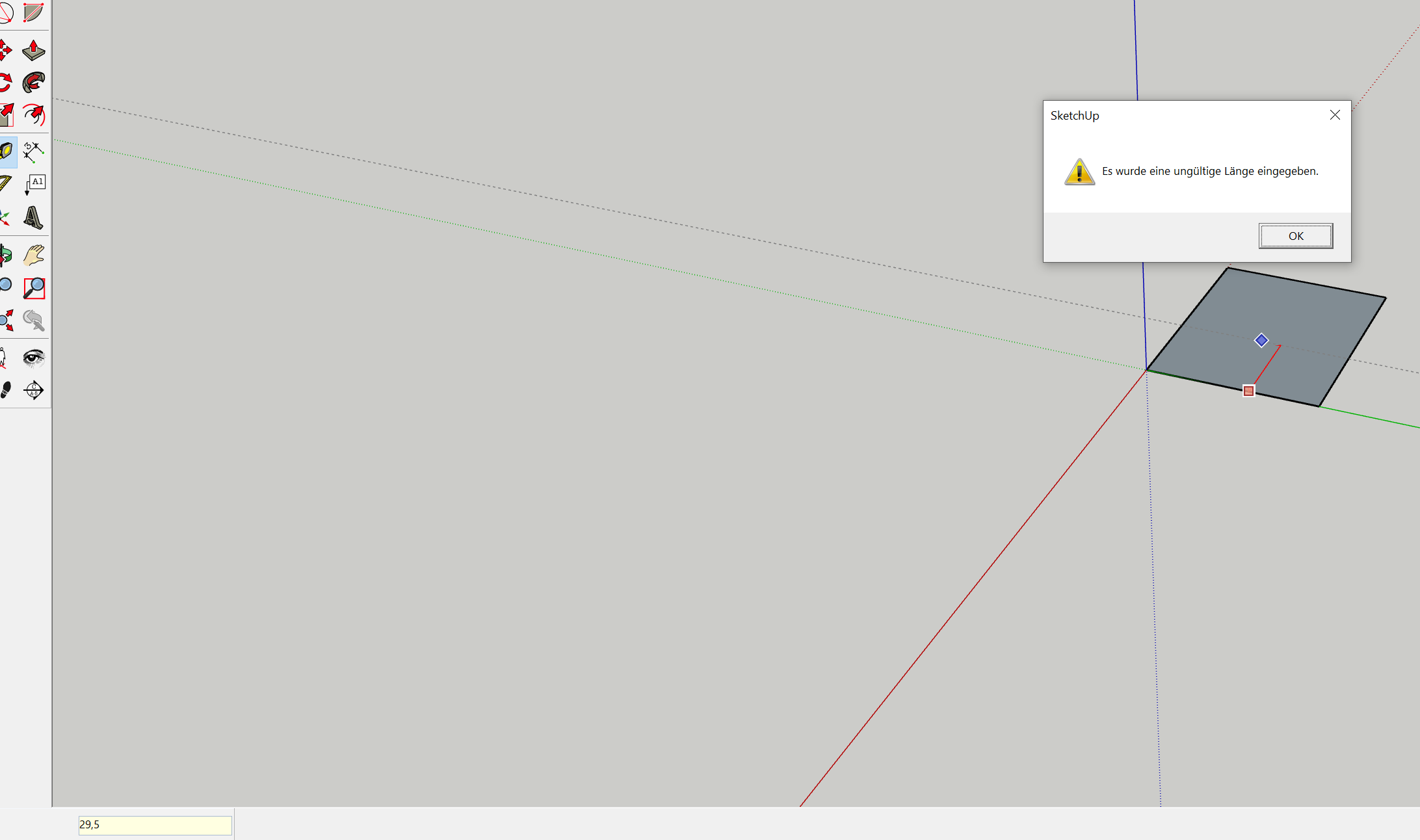

ich bin gerade dabei ein Logo zu entwerfen. Beim Verwenden vom Messen-Werkzeug wollte ich dann eine Länge von 29,5mm eingeben. Dann kommt aber die Fehlermeldung: "Es wurde eine ungültige Länge eingegeben."
Gebe ich eine Länge über z.B. 50 mm ein ist das mit dem 0,5 kein Problem und das Programm nimmt es an. Unter "Fenster -> Modellinformation" habe ich die Einheiten richtig eingestellt: "mm" und "0,0 mm"
Was mache ich falsch?

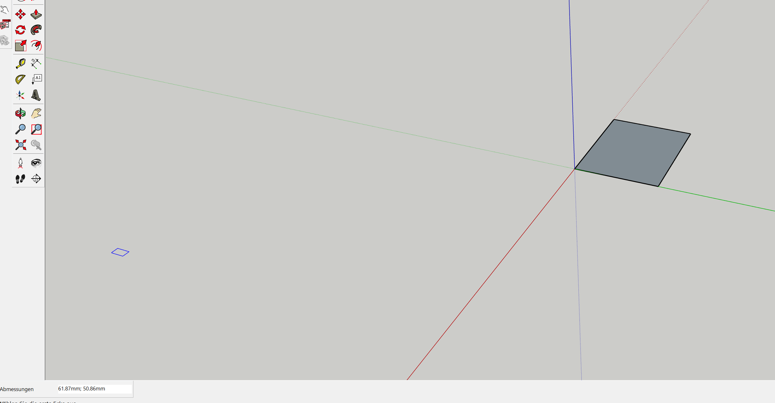

(19.09.2022 - 15:51)SketchUp3D.de schrieb: Ziehe mal ein z.B. Rechteck auf und schaue, was SketchUp im Maßangaben-Feld für Abmessungen in welchem Format anzeigt.
Ich denke, dass dieser Vorschlag von Norbert vielleicht den entscheidenten Hinweis gibt.
Bitte mach das Rechteck und schreib uns das Ergebnis.
anbei schicke ich euch zwei sreenshots
61,87mm;50,86mm
Vielen Dank

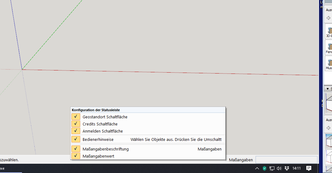

bei Deinen Screenshots fällt mir auf, dass das Feld "Abmessungen" auf der linken Seite liegt.
ich weiß nicht warum Huh .
Mach mal einen Rechts-Klick auf das unterste Statusleiste.
Ich habe da schon immer einfach alles mit einem Hacken versetzt.

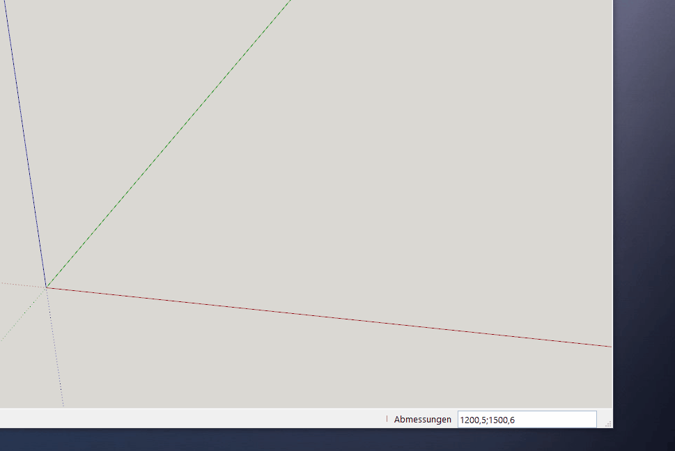

Wichtig ist der "Maßangebewert".
Wenn Du jetzt ein Rechteck aufziehst, wirst du sehen, wie sich die Maße entsprechend ändern.
Wenn das Rechteck fertig ist und Du noch keinen weiteren Befehl aktiviert hast, kannst Du dort unten ein gewünschtes Maß eingeben und das Rechteck ändert sich.
Die Nachkommastellen kannst Du, wie schon gesagt, in den Modellinformationen eintragen, oder bereits schon vorher in der Vorlage, die Du immer benützen willst.
