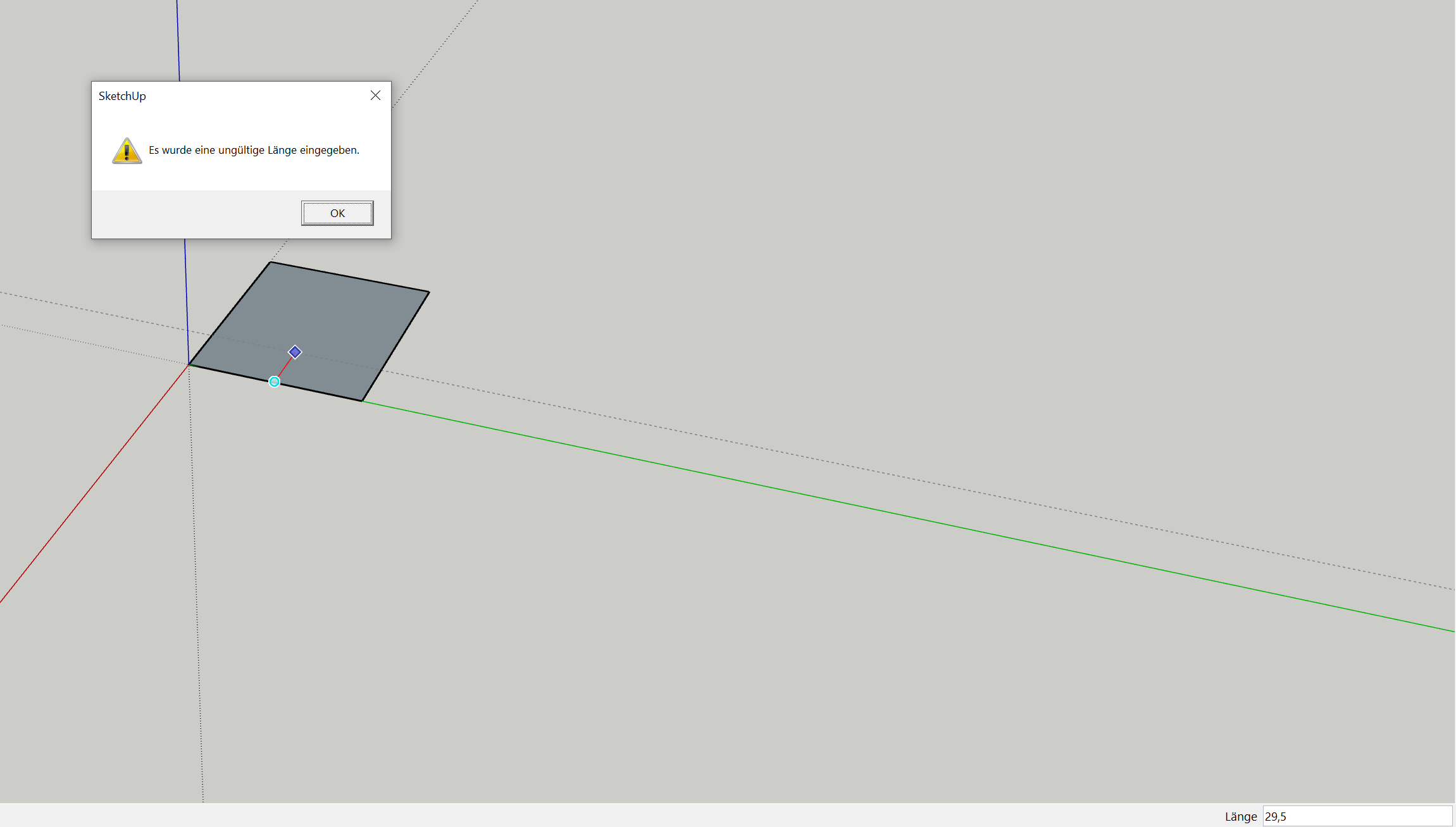

Das mit dem Aufziehen und dann die gewünschten Werte eingeben ist kein Problem, das funktioniert wunderbar. Ich erkläre nochmal was ich vor habe und was dann nicht funktioniert:
Ich benutze die Massbandfunktion, setze meinen ersten Punkt (links Klick), ziehe dann die Maus in die Richtung in die ich möchte. Dann gebe ich unten rechts in das Feld Abmessungen z.B. 29,5 ein und bestätige mit Enter. Danach kommt dann die Fehlermeldung: "Es wurde eine ungültige Länge eingegeben".
So funktioniert es aber halt umständlich:
Wenn ich den ersten Punkt setze, dann die Maus langsam und mit viel Geduld auf die Stelle ziehe bis ich z.B. 29,5mm, dann mit linken Mausklick einraste -> dann funktioniert es und das Programm gibt mir keine Fehlermeldung raus
Ich hoffe ich konnte das Problem so nochmals genauer erläutern.

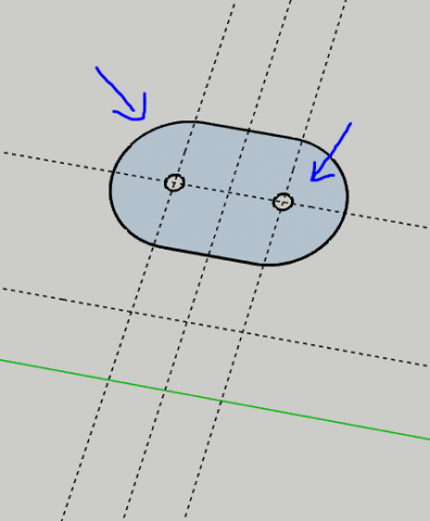

habe gerade etwas ganz Einfaches angefangen. Bei dem Beispiel hier haben die äusseren Radien 19,5 und die von den Bohrungen je 2,5. Hier habe ich dasselbe Problem.
Ich werde es evtl. mal probieren SketchUp komplett zu deinstallieren und wieder frisch drauf, evtl. hilft das.

Bei dem Screenshot mit dem Rechteck sind die Maße mit PUNKT anstelle KOMMA, wenn 29.5 eingegeben wird, geht es dann?
#16
Hab ich auch beides hin und her probiert. Ohne Erfolg.
