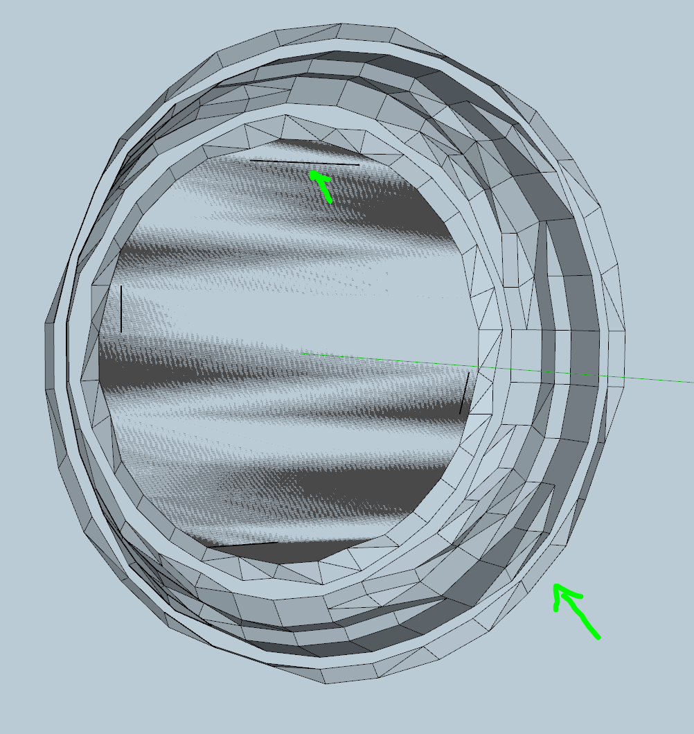

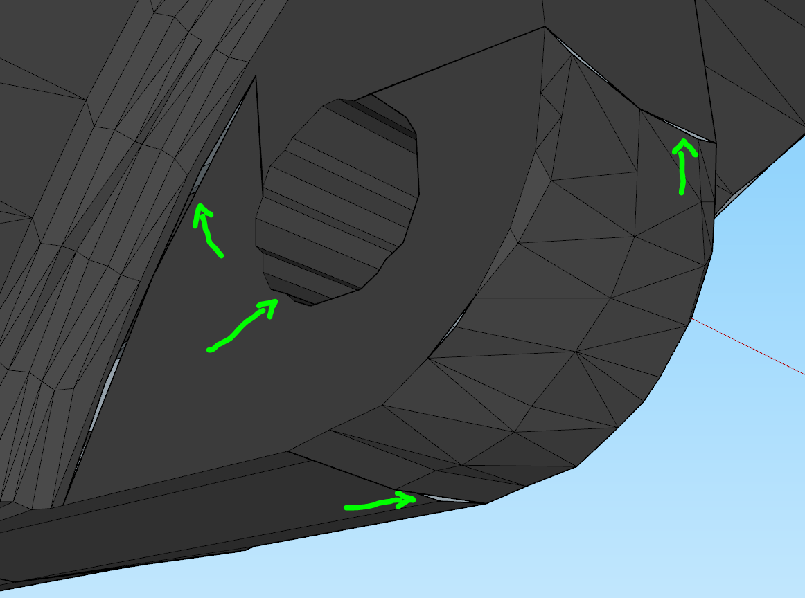

Das Modell weist viele Ungenauigkeiten und Fehler auf, je nachdem, wofür es weiter genutzt werden soll, würde ich damit nicht unbedingt weiterarbeiten...

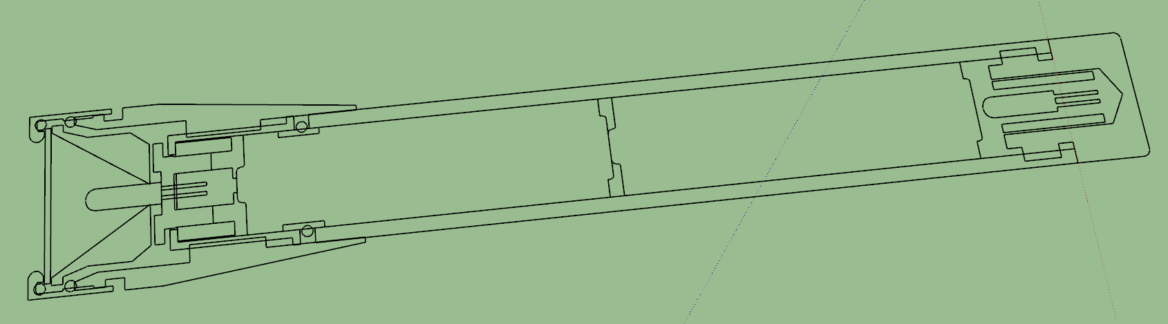

Im Inneren ist das Modell auch sehr detailliert, je nach Zweck würde ich hier auch Vereinfachen vorschlagen (Batterien, Ersatzlampe, Dichtungen, ... weglassen), hier eine Schnittansicht, die das sehr schön zeigt:
