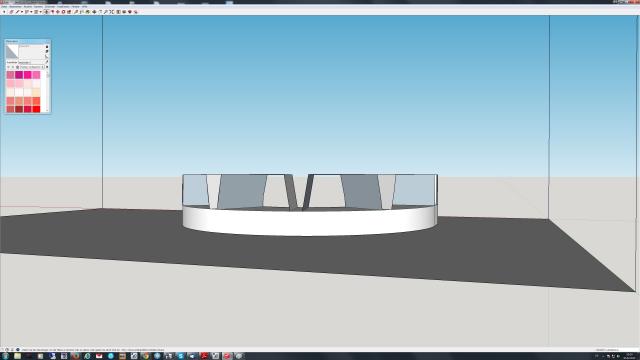

ich bin ein absoluter Neuling in Sketchup und wie es nunmal so ist, man fängt auch gleich Richtig an, natürlich mit Problemen.
Ich versuche es mal einfach zu erklären.
Ich habe das Objekt erstellt. Bin da schon ganz Stolz auf mich, das ich es hinbekommen habe. (Oberfläche mit Linien, rot umkreist)

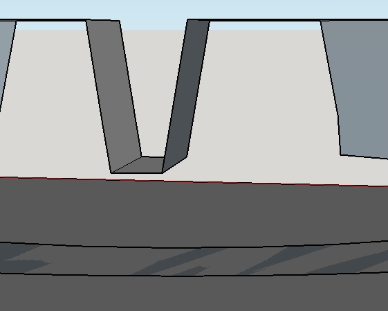

Aber, nachdem ich mit dem Solidinspector das Teil geprüft habe waren da nur Kringel in Rot. Also habe ich dann alle Linien weggemacht und siehe da, nur noch 2 Kringel, Fläche aussen und Fläche innen. Weil mit dem Entfernen der senklrechten Linien auch die Fläche verschwunden ist ....
(Oberfläche ohne Linien, auch ohne Fläche)
Zwar kann ich den Boden extrahieren, aber nicht die TRapezförmigen Aussparungen. Als ich es versucht habe mit löschen der überflüssigen Flächen hatte ich das gleiche Problem.
(Grund gezogen)
Meine Frage, für Euch sicher ganz einfach, wie kann ich die beiden Flächen wieder füllen ?
VG
Ralph
Bild(er)
Ich habe dieses Modell ettliche Male neu erstellt, von unten nach oben, oben nach unten, 3d dann die Einteilungen, immer das gleiche im Ergebnis.....
Ich bin Ratlos, ich krieg die vermaledeiten Rundungsflächen nciht gefüllt....

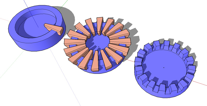

Wie hast du denn die Geometrie erstellt? Linien, die nötig für eine Fläche sind, sollten nicht einfach gelöscht, sondern mit Strg+Radiergummi abgemildert werden.
Vorschlag für die Erstellung:
.zip   krone.zip (Größe: 86,08 KB / Downloads: 262)
