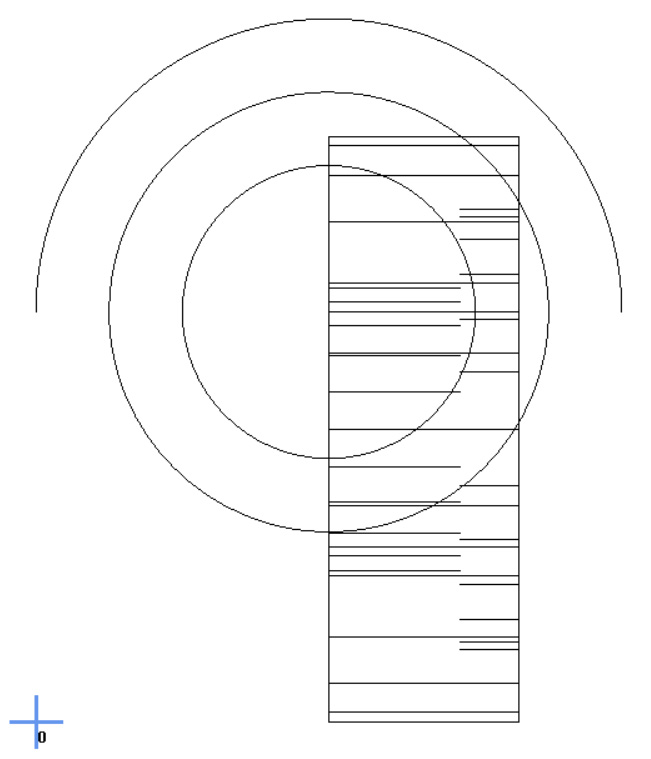

vielen Dank für die Hinweise. In der Tat half zunächst die Einstellung "Kamera => Parallele Projektion". So klappt auch der 2D-Export wunderbar, aber eben mit Kreisen als Polygon. Ideal ist das natürlich zum Fräsen nicht, so dass ich es über den 3D-Export versucht habe. Das Ergebnis ist allerdings recht merkwürdig. Ich habe mal ein Screenshot des Sketchup-Modells und die beiden exportierten Dateien als Screenshot angefügt.

3D-Export:
(11.01.2017 - 13:45)AnyOtherName schrieb: So klappt auch der 2D-Export wunderbar, aber eben mit Kreisen als Polygon. Ideal ist das natürlich zum Fräsen nicht, so dass ich es über den 3D-Export versucht habe. Das Ergebnis ist allerdings recht merkwürdig.
der 3D-Export beinhaltet natürlich auch das 3D-Modell, für einen Export von 2D-Daten mit dem 3D DXF/DWG-Export müssen diese vorher in SketchUp erzeugt werden. Alternativ für den 2D DXF/DWG-Export die Auflösung der Kreise/Kreisbögen am besten direkt bei der Erstellung oder per "Fenster > Standard-Ablage > Elementinformationen" von den standardmässig voreingestellten 24 Segmenten deutlich erhöhen.
