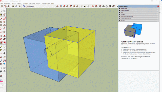

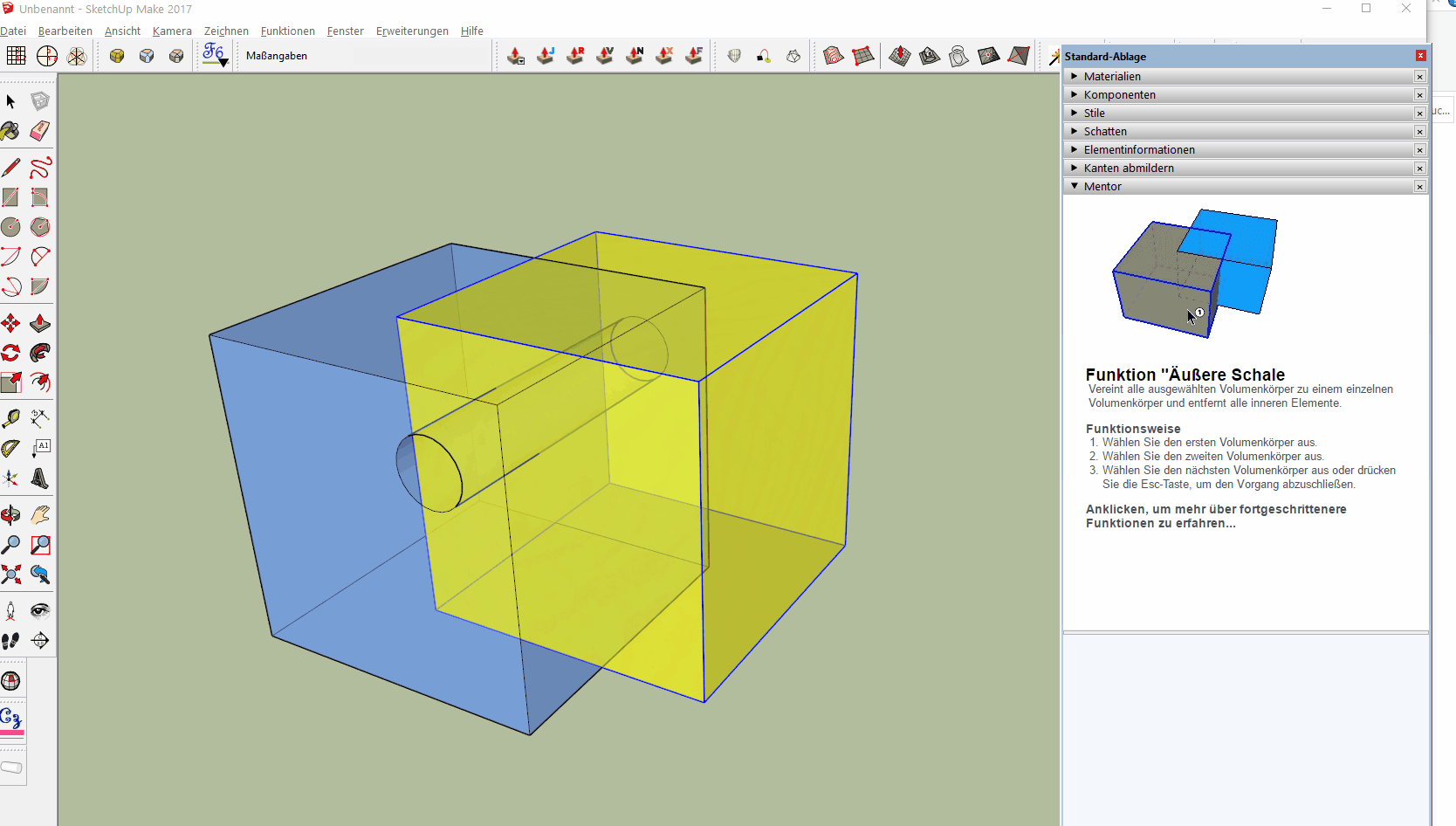

(14.01.2023 - 23:54)mühlbauer schrieb: Wenn man die "Funktionen > Äußere Schale" verwendet zeigt der Mentor in Wort und Bild wie es geht.
Zwei Würfel (jeder eine Gruppe) wie im Mentor rechts gezeigt; der blaue Würfel hat zur Verdeutlichung eine Bohrung, ist aber trotzdem "solid" (andernfalls käme eine entsprechende Fehlermeldung).
Animation anklicken
