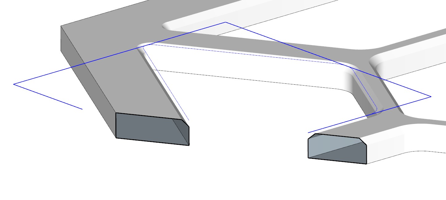

Ich bin in Sketchup ein blutiger Anfänger. Habe von Jörg Jäckle die Einsteigerkurse alle durchgemacht und weiß zumindest, für was die meisten Werkzeuge gut sind. Aber wie man sie genau einsetzt, da happert es noch ein wenig. Ich habe so ein Teil mittles vieler Hilfslinien gezeichnet - weiß nicht ob man das so macht, aber mir fiel kein anderer Weg ein.
So und jetzt möchte ich noch gerne an den ausgeschnittenen Fenster eine 45° Fase anbringen. Aber da bin ich mit meiner Weisheit schon am Ende weil im Moment habe ich diese Fenster ja nur mit dem "Drücken/Ziehen" Werkzeug durchgedrückt.
Wie geht man da am besten vor?

eine Fase ist für dieses Modell am besten mit dem Plugin Round Corner von Fredo 6 zu erstellen.
https://sketchucation.com/plugin/1173-roundcorner.
Dazu brauchst du aber auf jeden Fall auch Libfredo6 das auf der gleichen Seite zum Download bereit steht.
Zuerst alle Kanten auswählen, an welche eine Fase kommen soll.
Dann das Plugin öffnen und das gewünscht Maß der Fase eingeben. Ich wählte 5 mm
Es ist notwendig am Ende alle automatisch erzeugten Flächen wieder zu löschen.

Hallo nochmal,
Nachdem Fredo inzwischen leider nach einem Testzeitraum nicht mehr kostenlos ist, kann ich dir auch eine Lösung mit Bordmitteln vorschlagen.
Zuerst eine Kopie des Fensterausschnittes. Diese unbedingt in Komponente umwandeln und bearbeiten.
Dann die gewünscht Fase außen an einem Endpunkt anbringen.
Dann alle oberen Kanten markieren und Followme laufen lassen. Man kann aber auch das Dreieck einfach um die Kanten "ziehen".
Wieder alle Flächen, die sich oben gebildet haben löschen.

Eine weitere Möglichkeit mit Bordmitteln (Versatz und Verschieben)...
attachment=4004]
Ja, Cotty,
ich denke das ist die bisher schnellste Lösung.
Was mich bei meiner Follow Me-Lösung immer gestört hat, war das automatische Bilden von Flächen.
Die mussten jedesmal händisch wieder entfernt werden.
Das passiert bei Deiner Lösung nicht.
Super-Möglichkeit.
