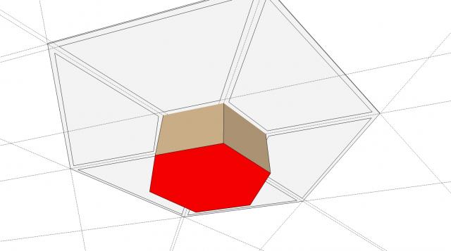

Mittlerweile hat sich auch allerlei Schrott angesammelt . Als Beispiel irgendein Rest von irgendwas auf der Unterseite - siehe Bild:
#14

(13.01.2023 - 16:00)mühlbauer schrieb: Mittlerweile hat sich auch allerlei Schrott angesammelt . Als Beispiel irgendein Rest von irgendwas auf der Unterseite - siehe Bild:
Ja eh - von dem vielen rumprobieren... Blush Confused
