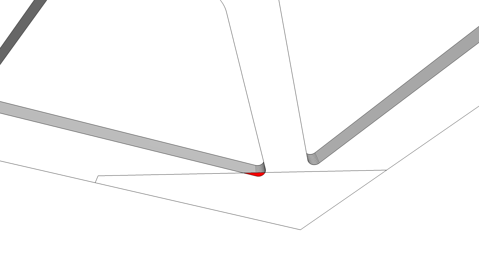

Mittlerweile hat sich auch allerlei Schrott angesammelt . Als Beispiel irgendein Rest von irgendwas auf der Unterseite - siehe Bild:

(13.01.2023 - 16:00)mühlbauer schrieb: Mittlerweile hat sich auch allerlei Schrott angesammelt . Als Beispiel irgendein Rest von irgendwas auf der Unterseite - siehe Bild:
Ja eh - von dem vielen rumprobieren... Blush Confused

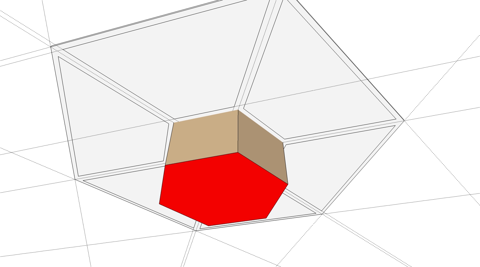

Inzwischen habe ich mir das letzte SKP-File von dir angeschaut und muss feststellen, dass du noch immer nicht verstanden hast, dass man Gruppen und Komponenten nicht miteinander verschneiden kann (falls ein Experte da Ausnahmen eventuell bei früheren SU-Versionen kennt - bitte sehr - würde hier aber vielleicht noch mehr für Verwirrung sorgen).
Als Beweis im Anhang nur ein Screenshot, wer's nicht glaubt kann sich dein SKP-File selber 'runterladen.
