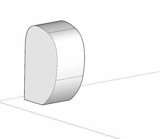

Ich zeichne Grabsteine mit Sketchup und habe schun immer das Problem wie ich an runden Objekten die Fasen auf Null auslafen lasse.
Anbei ein Bild wo ich es durch löschen von Kanten probiert habe. Hier löschten sich aber auch die Flächen, die sollen aber bestehen bleiben.
Vielleicht könnt Ihr mir helfen.. Vielen Dank vorab

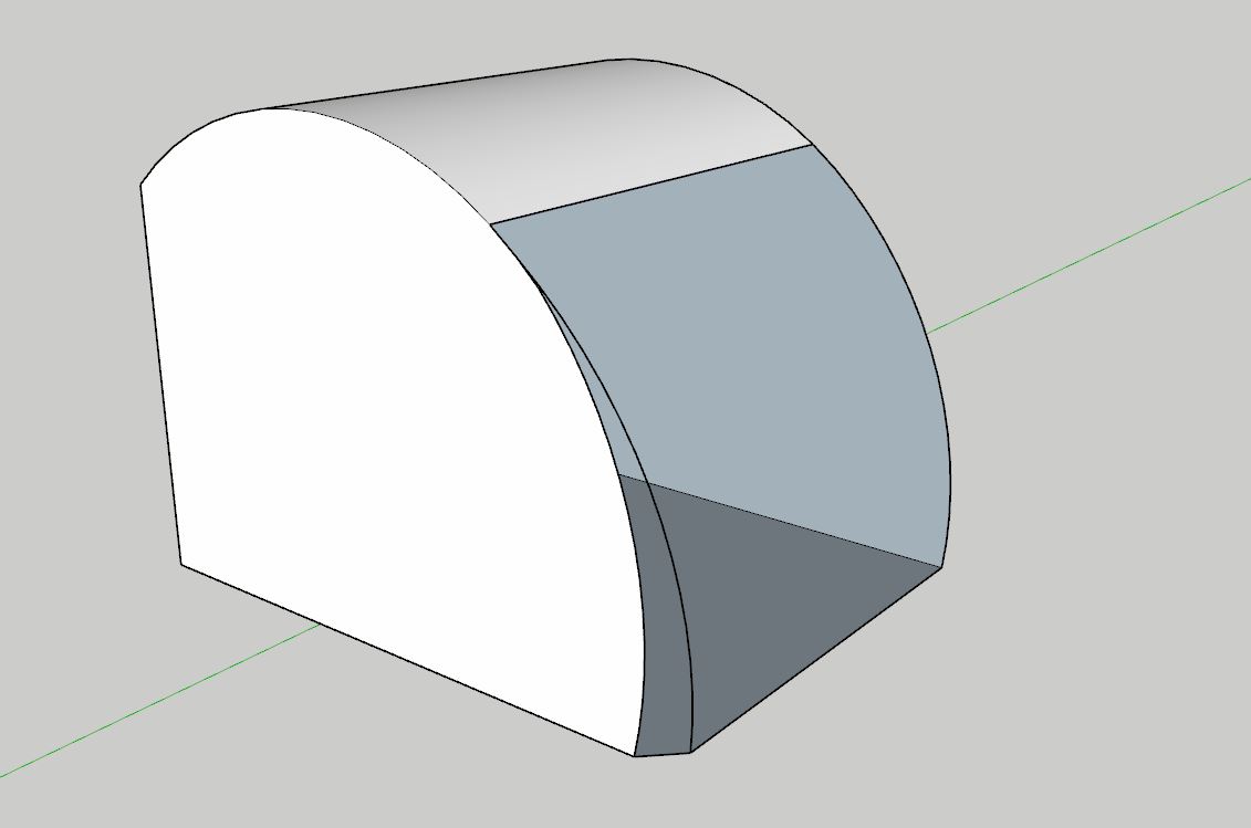

Noch eine Frage: Wenn ich mehrere Bögen aneinander setze ( Runder Grabstein) und diese Fläche auf ein Volumenkörper
aufziehe, bekomme ich für jedes Bogen Segment eine Fläche. Kann ich dies umstellen dass ich nur eine Fläche bekomme

Hallo Steinmann,
um diese Flächen zu vereinen oder eben diese Kanten wegzunehmen, gibt es zwei Möglichkeiten:
1. Wenn es mehrere sind, empfehle ich Kanten abmildern.
Dazu alles markieren.
Rechtsklick und auf Kanten abmildern klicken.
2. Wenn es nur eine oder zwei Kanten sind, dann kann man das gezielt mit dem Radiergummi und gleichzeitig gedrückter Strg-Taste machen

Ich sehe auf Deinem letzten Bild, dass da noch eine lange schmale Fläche horizontal verläuft.
Diese muss für Curviloft vorher natürlich geschlossen werden.
Die beiden Außenkanten ganz unten beim kleinen Dreieck kannst Du vor Curviloft löschen.
Hauptsache die Diagonale bleib bestehen.
Solltest Du weiter Probleme haben, stelle Dein Modell uns mal zur Verfügung und wir werden Dir besser helfen können.

Zu 1.
Die Kurve, die von der gezogenen Kante bis zum Boden verläuft, darf nicht unterbrochen sein. Sie muss aus einem Stück bestehen!
Zu 2.
Mit den Hilfslinien legst Du die Größe der Fase fest.
Zu 3.
Markiere die Kurvenlinie und kopiere sie zu den Hilfslinien. Dazu die untersten Endpunkte anfassen und auf die Schnittpunkte der Hilfslinie kopieren.
Zu 4.
Um die oberen Endpunkte auf die Nullkante zu bringen, ist es nicht nötig, die Kurvenlinie zu markieren. Nur mit dem Schiebewerkzeug oben am Endpunkt anfassen und auf den "Nullpunkt" schieben.
Zu 5.
Kanten löschen, ist ja kein Problem. Nicht nur die Vorderkante, sondern auch die zwei kleinen Reste unten.
Zu 6.
Mit Curviloft vollenden.
Das ist jetzt meine Lösung, eventuell hat Jörg oder Cotty eine andere oder bessere Vorgehensweise. Jörg hat ja schon mal eine Fase modelliert Smile.
