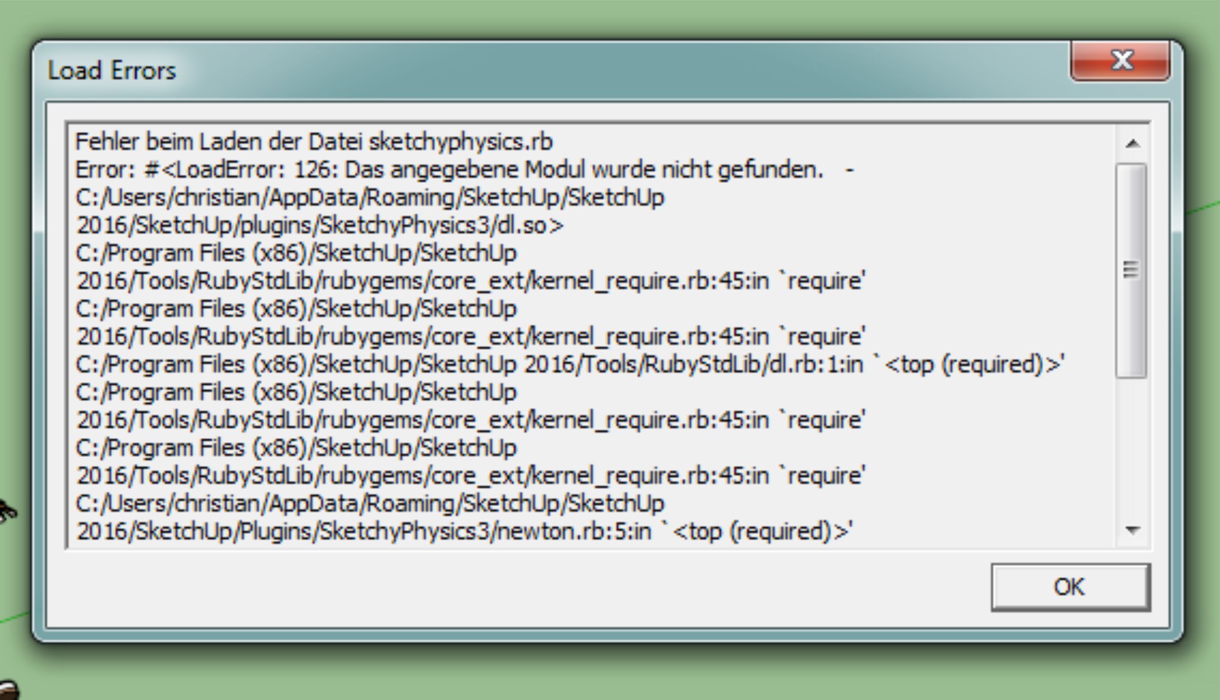

Hallo! Habe Sketchup make 2016 64 bit installiert und möchte Sketchyphysics installieren. Läuft Sketchyphysics nur in 32 bit Version? Fehlermeldung beim Starten von Sketchup

Ja, alle Versionen von SketchyPhysics setzten eine 32-bit SketchUp-Version voraus.
Das neuere MSPhysics jedoch läuft auch in der 64-bit Version.

ok, habs aber auch mit Sketchup make 2016 32bit probiert, war aber das selbe Problem. Mein Rechner läuft mit 64 bit kanns daran liegen?
Bekommt man das MS Physic auch kostenlos?

Nein, 64-bit Windows ist kein Problem.
MSPhysics gibt es kostenlos hier: http://sketchucation.com/forums/viewtopi...52#p516427

Dankeschön für die Infos! Also liegt das Problem wo anders . Werde mal die ms Version probieren
06.02.2016 - 20:28
Wie sieht denn die Ordnerstruktur des Plugins aus, gibt es die angegebene Datei in einem der Unterordner?
06.02.2016 - 22:12
ja, gibts
