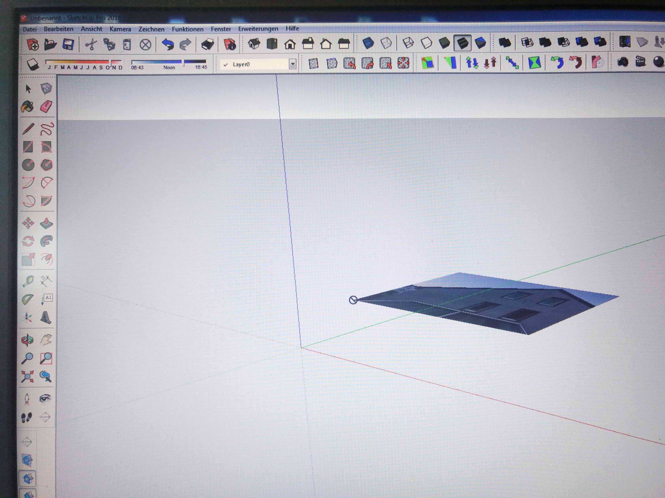

Wenn ich eine jpg-Datei importiere hängt sie zwar an meiner Maus, aber ich kann sie nicht absetzen. Man sieht das auch am Symbol auf dem Bildschirm(linke untere Ecke des jpg - Kreis mit diagonalem Strich) .
Ich habe bereits sketchup 2018 pro reparieren lassen, aber es hat sich nicht geändert. Das Phänomen gab es nicht immer und ich habe mein zuletzt installiertes plugin auch schon deinstalliert. Nichts hilft. Hat irgend jemand eine Idee warum es so ist?

im Import-Dialog (links unten) nicht als "Textur" importieren sondern als "Bild", eine Textur braucht eine Fläche zum platzieren.
