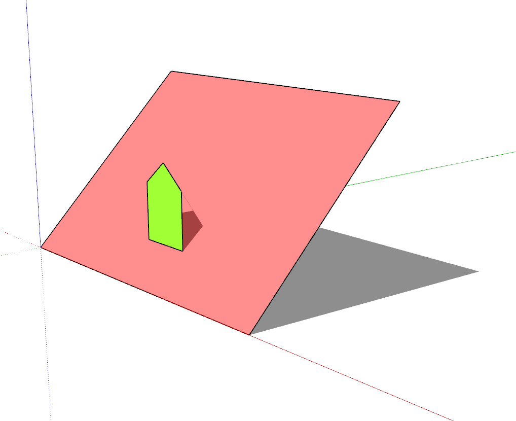

gibt es einen "Zwangs-Fang" für Ebenen
Erst die Richtung fixieren (Großstelltaste), hier im Beispiel entlang der grünen Achse, und dann auf die Dachschränge bewegen, diese wird als zweite Ableitung genutzt.
(Klick für Animation)
