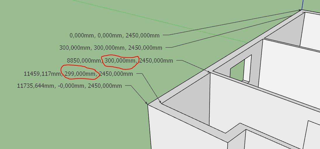

Ich bin kein Profi von SketchUp, hatte aber noch nie ein solches Problem. Ich bin gerade am Zeichnen eines Grundrisses, habe die Wände hochgezogen und will die Fenster und Türen "durchstechen". Bei zwei Fenstern hat das prima funktioniert, bei zwei anderen Öffnungen geht es einfach nicht. Ich kann zwar "Drücken/Ziehen" und so durch die Wand stechen, eine Fläche bleibt aber immer zurück - es gibt kein Loch durch die Wand. Wenn ich "weiterstosse", drückt es einfach einen Kubus hinten raus...
Hier eine Demo und im Anhang mein Sketchup-File (Ich verwende noch Version 8...). Wäre natürlich sehr nett, wenn schnell jemand schauen könnte, was ich da falsch mache! - Vielen Dank!

(31.12.2016 - 21:34)badera schrieb: drückt es einfach einen Kubus hinten raus...
Den Kubus einfach mit der Wand verschneiden und unbrauchbares löschen !
Prüfe mal, ob bei der Wand, wo Du Probleme hast, die Außenflächen wirklich 100% parallel zueinander sind - mag ja so optisch kaum wahrnehmbar sein, aber vielleicht sind sie nur 1-2 Grad nicht-parallel.
Hatte das Problem auch schon des öfteren, und wenn ich dann alles auch meßbar wirklich parallel zueinander korrigiert hatte, ging es stets problemlos - schätze, Du hast hier das gleiche Problem :-)
(01.01.2017 - 12:07)obroni schrieb: ...die Außenflächen wirklich 100% parallel zueinander sind...
Trifft auf die lange Fensterwand zu, aber bei der Tür an der Zwischenwand ist es unten der Querstrich - quasi die Türschwelle, die den Durchbruch verhindert, obwohl die Flächen völlig parallel sind.
Wie von Obroni schon vermutet, sind die beiden Wandseiten nicht parallel und Drücken-Ziehen kann die Öffnung nicht erstellen ...
Vielen Dank euch beiden. Ich habe die Problemseiten nochmals neu gezeichnet mit wirklich parallelen Hilfslinien... und jetzt gehts!
Tiptop!
(02.01.2017 - 10:51)badera schrieb: ... mit wirklich parallelen Hilfslinien...
Die Parallelität allein tut´s ja nicht, wie die Tür in der Innenwand, wo die Flächen völlig parallel sind, beweist.
