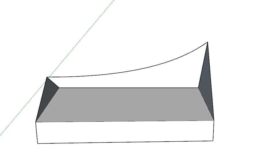

ich würde gerne ein gebäude mit einem gebogenen Dach zeichnen (siehe Bild). Mir ist leider nicht so klar, wie das funktionieren soll.
Ich freue auf Tipps!

Das Dach könnte z.B. mit dem Plugin Curviloft von Fredo6 erzeugt werden (wenn es nur um eine Fläche geht)...

Du kannst die Dachfläche auch von Hand erzeugen. Ist etwas aufwändig und zeitintensiv.

wenn es schnell und einfach sein soll, geht es mit der Erweiterung CurviLoft von Fredo6 am besten.
