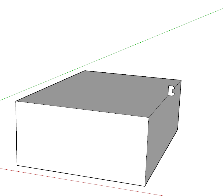

Folgend ein Teil des Modells:
https://drive.google.com/file/d/1-FJzmbT...sp=sharing

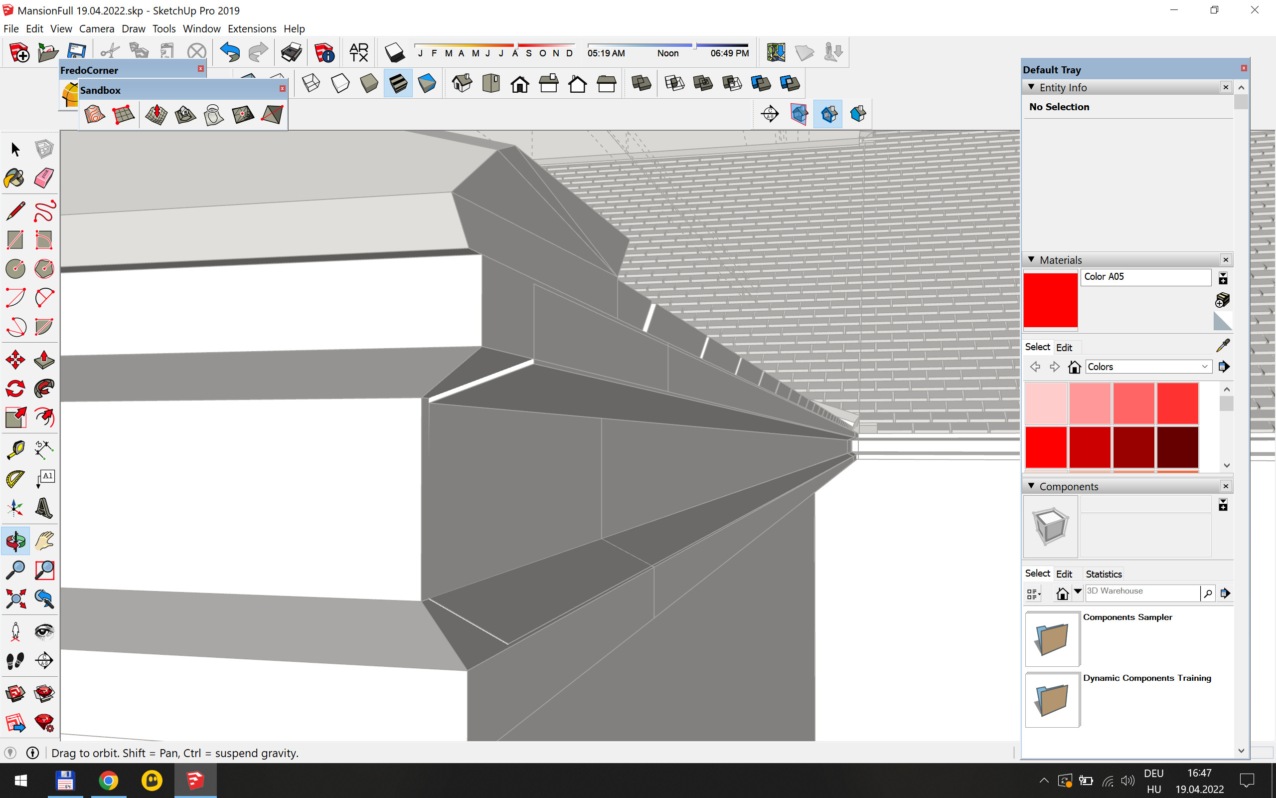

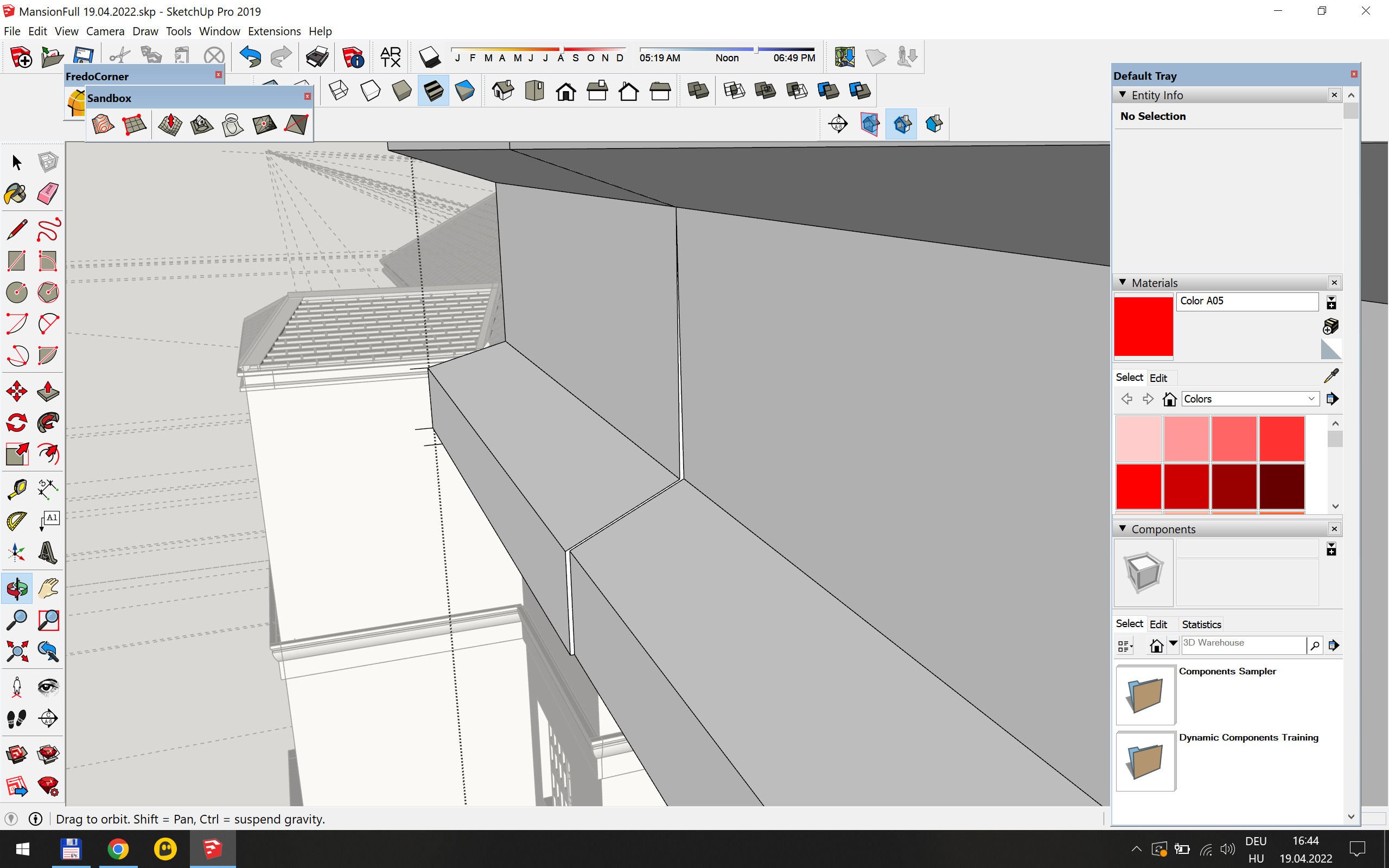

Wie gesagt, die Linien des Dekorstreifens treffen sich mit diesen 90 Grad Ecken nicht. Sieht man wenn man reinzoomt.
Ich denke das Problem liegt auch darin, dass dieser Dekorstreifen nicht im 90 Grad Winkel zur Wand steht. Denn auch in Ecken wo sich der Dekorstreifen mit den anderen Teilen des Hauses triftt, es entweder höher oder tiefer in einander trifft/läuft.

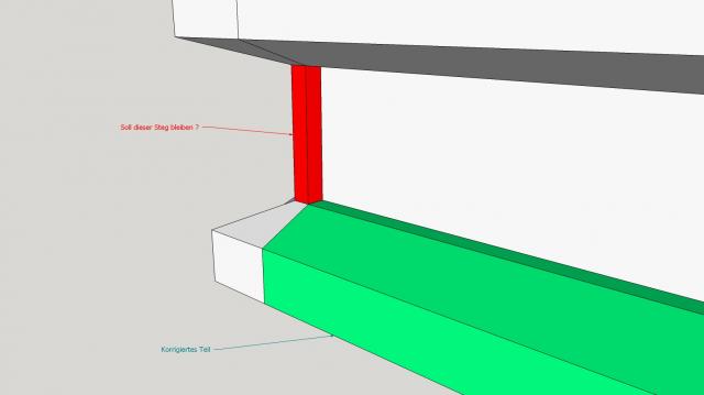

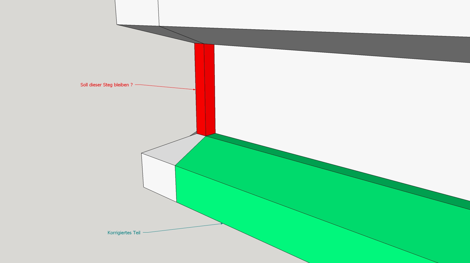

Das trifft es auch nicht ganz - verschieben würde nicht helfen, weil es nicht ganz passt.
Einfach beide Komponenten auflösen und die Linien korrigieren.
Keine Ahnung, ob der Steg (rot im Bild) erwünscht ist. Der gehört aber schon zur anderen Komponente.
