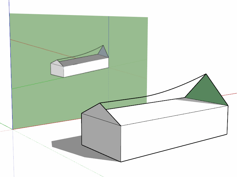

gebogenes Dach - itspaulright - 10.10.2019 Liebe Community, ich würde gerne ein gebäude mit einem gebogenen Dach zeichnen (siehe Bild). Mir ist leider nicht so klar, wie das funktionieren soll. Ich freue auf Tipps! ![]() LG Paul RE: gebogenes dach - cotty - 10.10.2019 Das Bild am besten direkt hier im Forum hochladen, dann bleibt es länger verfügbar. Das Dach könnte z.B. mit dem Plugin Curviloft von Fredo6 erzeugt werden (wenn es nur um eine Fläche geht)... (Klick für Animation) RE: gebogenes dach - BEST-RAUM - 10.10.2019 Du kannst die Dachfläche auch von Hand erzeugen. Ist etwas aufwändig und zeitintensiv. Hierzu ein SketchUp-Tutorial (ab 1.5 Minute) Viel Erfolg Stefan RE: gebogenes dach - Peter C - 10.10.2019 Hallo Paul, wenn es schnell und einfach sein soll, geht es mit der Erweiterung CurviLoft von Fredo6 am besten. Click to start! Lg Peter RE: gebogenes dach - itspaulright - 11.10.2019 super vielen Danke für eure Hilfe. Die Erweiterung kann ich nur über sketchucation laden, ist das richtig? Wenn ich bei sketchucation eine nur einmonatige Mitgliedschaft abschließe, kann ich die in dieser zeit geladenen Plugins dann weiter nutzen?? RE: gebogenes dach - Jörg - 11.10.2019 Der Account bei ScetchUcation ist kostenlos und die Plugins, die runterlädst, kannst du so lange nutzen wie du willst. RE: gebogenes dach - Techie - 11.10.2019 'CurviLoft' gibt's auch im offiz. SketchUp Extension Warehouse, Installation per "Fenster > Extension Warehouse > Suche: curviloft" (kostenfreies 'Trimble ID' Konto notwendig). Die zugehörige Laufzeitbibliothek 'LibFredo6' muss ebenfalls installiert werden. Die Registrierung beim SketchuCation-Forum (SCF) ist kostenfrei bzw. wird mit Werbe-Einblendungen 'bezahlt'. Erst wenn man die erweiterten 'Premium'-Inhalte wie spezielle Software-Downloads und Dienstleistungen nutzen möchte, wird ein kostenpflichtiges Abo notwendig. Mit dem kostenfreien Plugin 'SketchUcation Plugin Store' können die im SCF verfügbaren Plugins/Erweiterungen auch einfach per Dialog instaliert und verwaltet werden. Norbert RE: gebogenes dach - Jörg - 11.10.2019 (11.10.2019 - 14:51)SketchUp3D.de schrieb: 'CurviLoft' gibt's auch im offiz. SketchUp Extension Warehouse... Also bei mir öffnet der Download-Button im Extension Warehouse nur die entsprechenden Seite bei Scetchucation. RE: gebogenes dach - Techie - 11.10.2019 (11.10.2019 - 16:32)Jörg schrieb: Also bei mir öffnet der Download-Button im Extension Warehouse nur die entsprechenden Seite bei Scetchucation. oops, habe die externe Verlinkung gar nicht visualisiert... dann also nur per SCF. Danke für den 'Heads-up', Norbert RE: gebogenes dach - cotty - 12.10.2019 Hier der Direktlink zur kostenlosen "Basic" Mitgliedschaft im SketchUcation Forum: http://url.sketchucation.com/freeplan |
