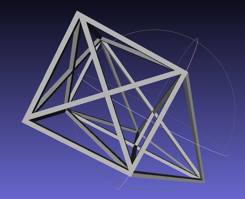

Mit diesen
sieht das Collada-Modell in Meshlab in Ordnung aus.
