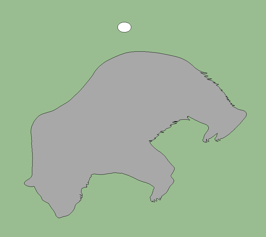

Ich versuche zwei unterschiedliche Flächen miteinander so zu verbinden, dass sich ein Raumkörper daraus ergibt.
Leider habe ich es nicht geschaft Dodgy
Die untere Fläche ist eine Outline von einem Bären. Die Obere ein simpler Kreis (siehe Bild 1).
Aus ihnen soll ein Körper werden.
Mit den gleichen Bärflächen ist es ja einfach (siehe Bild 2), aber bei unterschiedlichen ????
Vielen Dank für eure Hilfe  Shy Shy Shy Heart
Wie soll das Ergebnis denn aussehen - z.B. der "Kreis" als "Auge" des Bären, so daß man da "durchgucken" kann (also quasi ein "gelochter" Bär...)? - Dann würde ich den Kreis zu einem "Rohr" hochziehen, dann den Bären "dicht machen" und dann verschneiden. Dann brauchste nur noch alles Überflüssige weglöschen und fertig :-)
Das Plugin Curviloft schon probiert?
Ja SUPPbär!
Curviloft!
Danke das war genau das Tool was ich brauchte!
Danke auch obroni für deine antwort Smile
