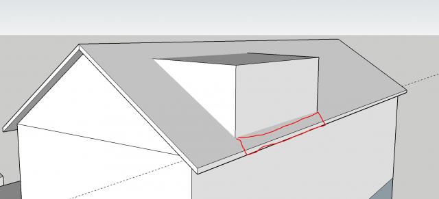

Ich habe hier ein simples Gebäude und eine Gaube. Die Gaube habe ich an der Seite mit einem Dreieck gemalt und per Stempel von der Seite hereingedrückt. Anschließend habe ich nochmal mit dem Stempel nachgerückt. Die Gaube habe ich gruppiert.

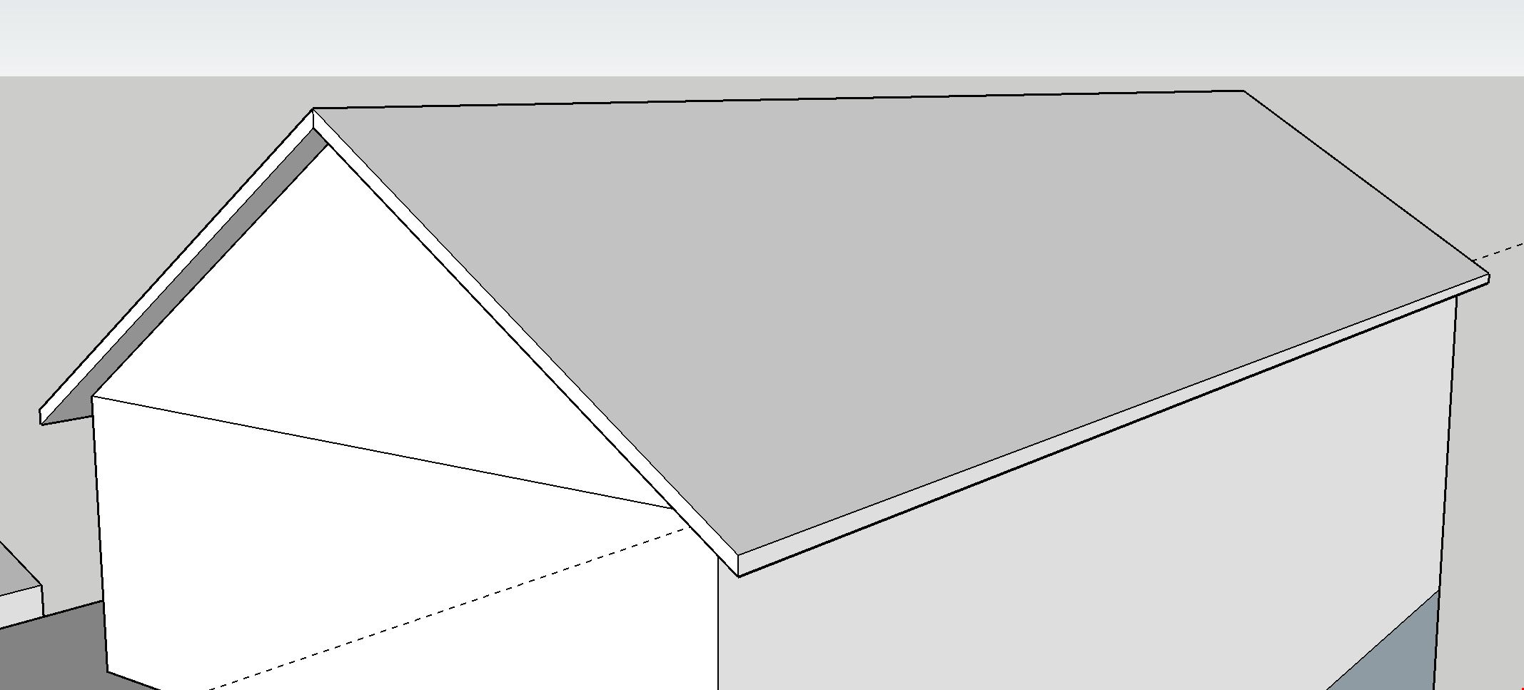

Das Dach hat eine ganz normale Dachhaut, die gruppiert ist.
1. Nun will ich den rot markierten Bereich in der Dachhaut entfernen. Komme aber leider nicht weit, Siehe:

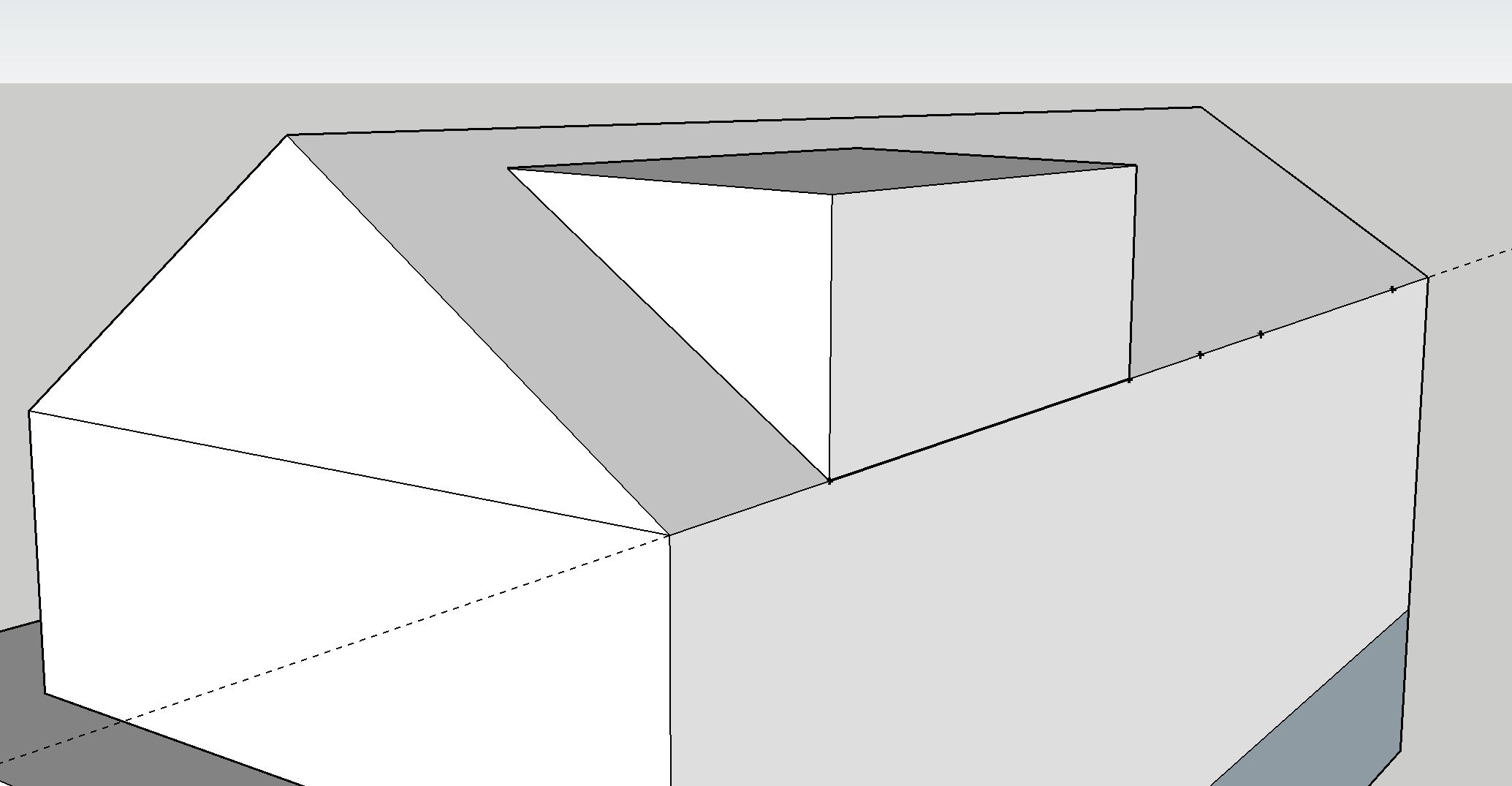

Dachgruppe öffnen und mit Linien oder Rechteck den roten Bereich zeichnen, dann weiterbearbeiten.

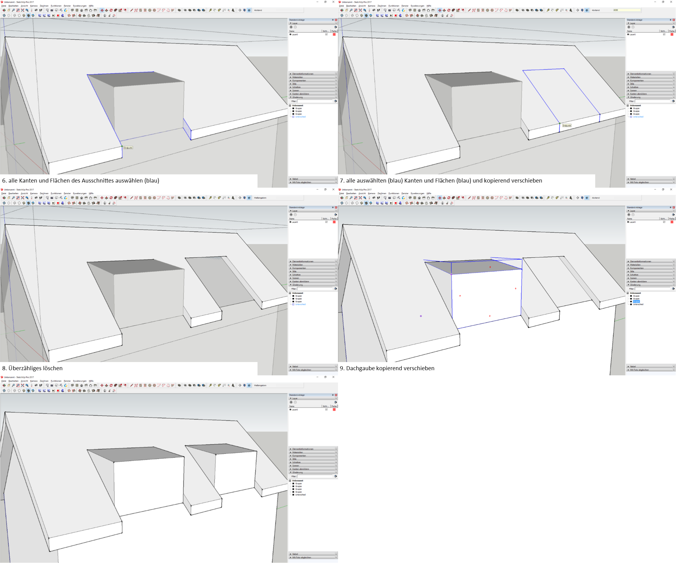

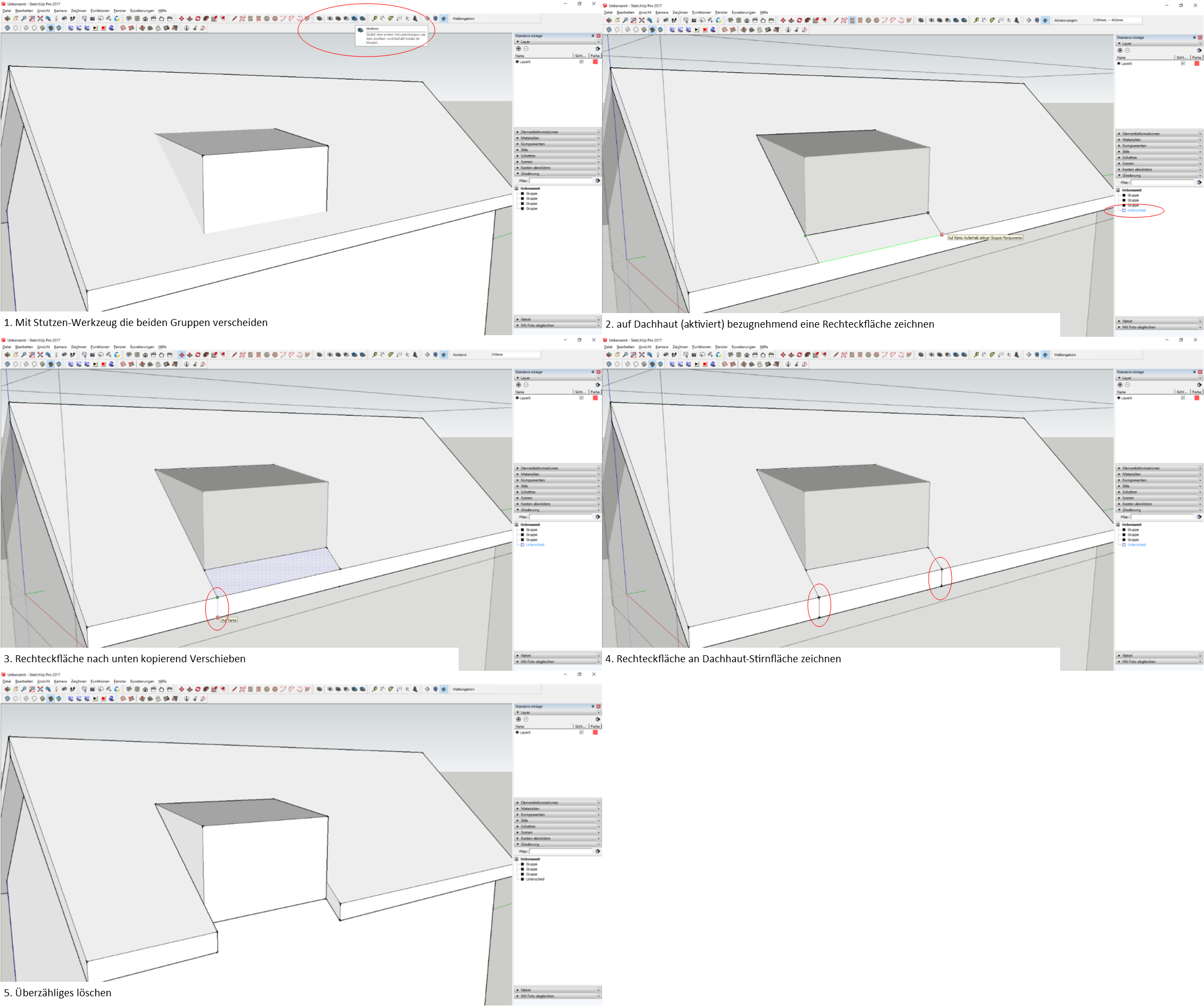

Habe dir eine Bilderserie zusammengestellt welche dir eine mögliche Vorgehensweise aufzeigt. Solltest du nicht SU-Pro (Stutzen-Werkzeug) haben, musst du das Verschneiden der Dachgaube mit der Dachhaut in einzelnen Schritten manuell angehen. Was halt etwas mehr Zeit braucht aber auch geht.

danke. Habe leider keine Pro-Version und habe daher beginnend wie bei deinen Bilder alles Stück für Stück gelöscht. Dabei sind auch viele Flächen (Fläche von Innen, Flähe an der Seite...) naher verschwunden, die ich wieder händisch per neuen Linien hinzufügen musste.

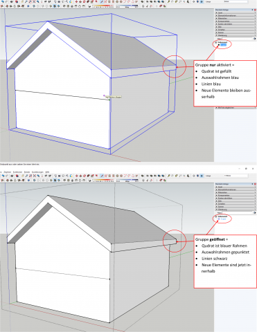

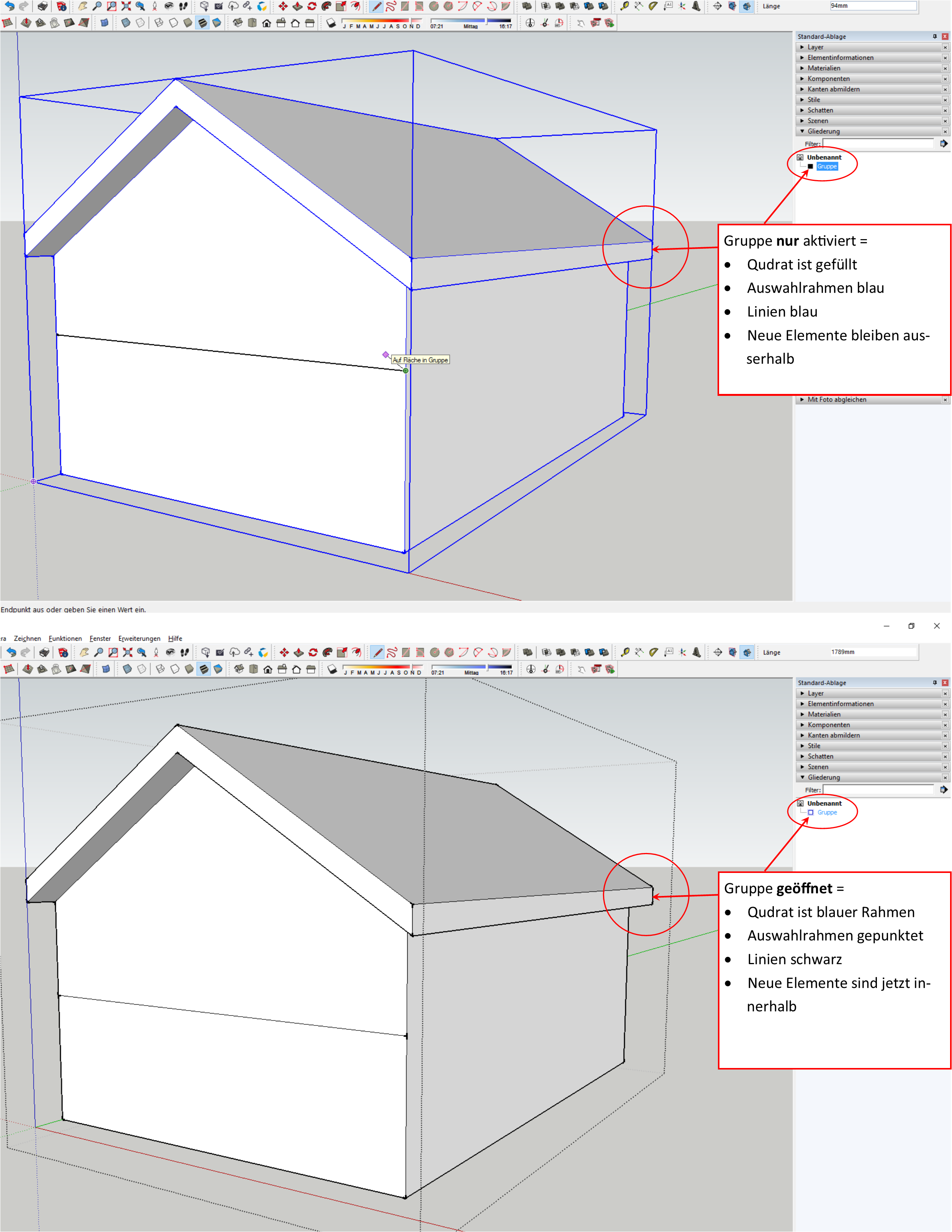

Was mir aber dabei aufgefallen ist, sobald ich die Gruppe "Dachhaut" ausblende, sehe ich die neu händisch hinzugefügten Flächen als irgendwelche Linien oder Flächen in der Landschaft. Muss ich etwas beachten, wenn ich an einem Objekt etwas erweitere an Linien?
Bevor ich die Linien gezoen hatte, hatte ich die Gruppe "Dachhaut" aktiviert. Also, habe die Gruppe angeklickt, wodurch es blau wurde.
Wenn eine Gruppe nur aktiviert wird und in diesem Zustand mit Linien ergänzt wird bleiben die neuen Elemente ausserhalb der Gruppe.
Die Gruppe muss aktiviert und danach geöffnet [ Doppelklick ] werden.
Erst jetzt werden neue Elemente innerhalb der Gruppe ergänzt, so dass beim Ausblenden der Gruppe, diese mit ausgeblendet werden.
