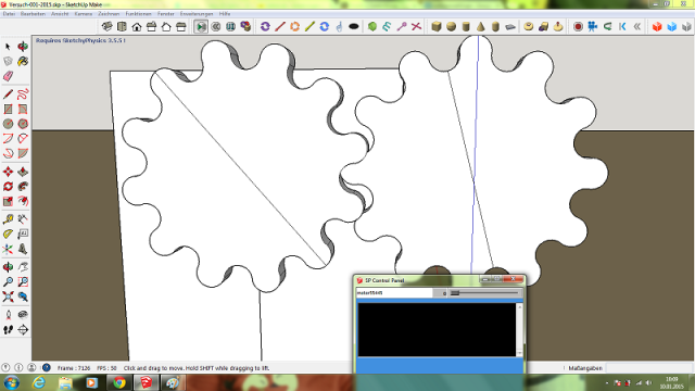

EditierenDurch diesen Gedanken hat mich gestern Abend der Ehrgeiz so sehr gepackt das Ich mir, wie in einem anderen Thema besprochen, SketchUp 2015 make 32bit deutsch mit SketchyPhysics 3.5.5 geladen und eingerichtet habe. Und siehe da gleich beim ersten Versuchsaufbau hat es einigermaßen hingehauen. Auch wen nach dem Anlaufen und Anhalten des Antriebzahnrades (motor) das anzutreibende Zahnrad (hinge) offensichtlich miteinander kollidierten bzw. die Kollisionsabfrage wohl nicht mehr stimmt.Hier leuft auch der hinge eine kurze zeit nach als würde er auslaufen müsse. Ob es da nun eine einstellungsmöglichkeit gibt ?

Es handelt sich hierbei um die Einschränkungen von SketchyPhysics und nicht SU.
Wenn man etwas mehr Zeit in die Erstellung der Zahnräder steckt, ist auch die Verwendung komplizierterer Geometrien kein Problem, siehe angehängtes Beispiel (Um die Einzelteile der Räder anzuzeigen, die ausgeblendete Geometrie anzeigen)...

Hier noch ein Bild als Ergänzung, bei dem die Einzelbestandteile des Zahnrades farbig unterschiedlich gekennzeichnet sind...
