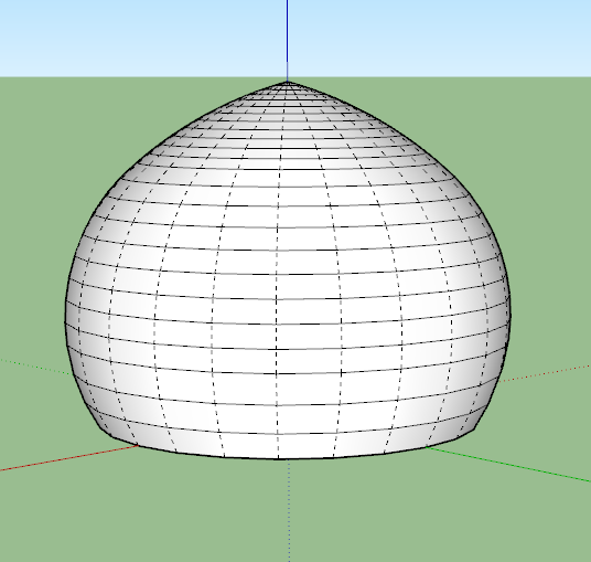

Ach ja, wie wurde denn dieses "Ei" konstruiert, an dem das in der Animation vorgeführt wird?

Ich möchte nurnoch wissen, wie man dieses "Ei" in der Animation da bei Jörg konstruiert.

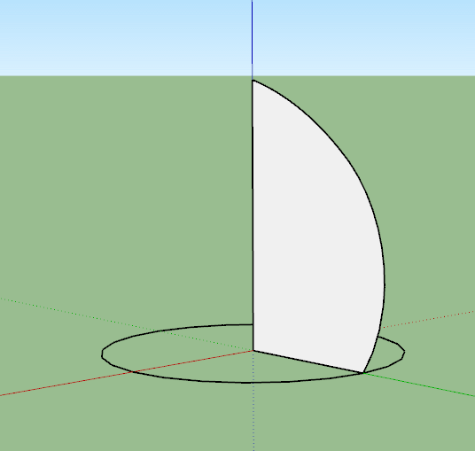

(24.06.2018 - 13:35)Drachenbauer schrieb: Ach ja, wie wurde denn dieses "Ei" konstruiert, an dem das in der Animation vorgeführt wird?
- Kreis
- halbe Kontur der Kuppel lotrecht zum Kreis anlegen ('Segel')
- "Folge mir" am Kreis
@ Sketchup3D.de
das "Ei" oben hat aber ein Dreieck-Raster, wo sich meistens 6 Dreiecke treffen, an ganz bestimmten Stellen aber nur 5.
Diese struktur finde ich so interessant.
Die Amleitung hier ergibt stattdessen ein Raster, das dem Koordinaten-Linien auf einem Globus ähnelt.
So ein Ei habe ich bereits.

Die Anleitungen zeigen kugeln aus solchen Dreiecken.
Aber wie macht man ein Ei daraus?

(02.07.2018 - 11:30)Drachenbauer schrieb: Aber wie macht man ein Ei daraus?
Gruppieren und ungleichmässig Skalieren?
Alternativ 'FredoScale', damit kann noch weitere Transformationen interaktiv ausführen:
[Bild: Snap2.png]
